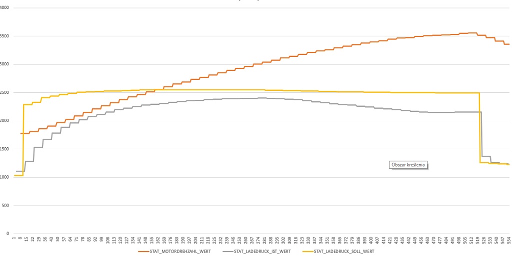

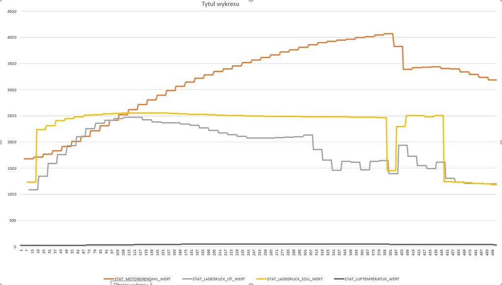

 Tytuł: Re: [E46] Problem z mocą - mechanicy rozkładają ręce.
PostNapisane: 20 października 2020, 19:43
Posty: 7
Kod silnika: M47TUD20
Witam serdecznie,
Temat niestety wraca, sytuacja ciągle identyczna.
Wrzucam wykres zrobiony na podstawie logu dynamicznego..
Pomarańczowe/czerwone - obroty silnika
żółte target zadany przez program (dde)
szare to co pompuje aktualnie turbo.
Ja nie mam pomysłów.
To co zrobione:
Wywalony drugi kat (?) za downpipe.
EGR - wywalony + programowo
Turbo regenerowałem.
Zawór n75 nowy.
Podmiana przepływki nic nie zmieniła.
PS. wrzucam drugi wykres gdzie ta odcinka sie nie pojawiła..
Oba na 5 biegu.
wykres-bez-odciecia.jpg [ 64.47 KiB | Przeglądane 3775 razy ]
wykres.jpg [ 72.87 KiB | Przeglądane 3778 razy ]

Niestety nie, mam tylko iste. Jeżeli chodzi o błędy to wyświetla się "4530" że boost pressure too low, ale tylko po wystąpieniu zjawiska z drugiego wykresu, może tam nie widać aż tak dokładnie ale najpierw spadło doładowanie a potem zdjąłem nogę z gazu. Wykresy z przepływki pokrywają się z tym co widać na tym wykresie, czyli jak spada ciśnienie doładowania to tez spada masa powietrza mierzona na przepływce.
Dodam jeszcze, że oba logi były robione dosłownie jeden po drugim.

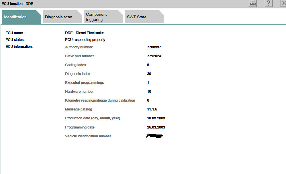

W drzewie sterowników kliknij na DDE i wybierasz opcję "Wywołaj funkcję SG".
Po połączeniu się ze sterownikiem powinieneś dostać info o numerze oprogramowania

Zrzut z DDE w załączniku.
dde.png [ 31.23 KiB | Przeglądane 3736 razy ]
