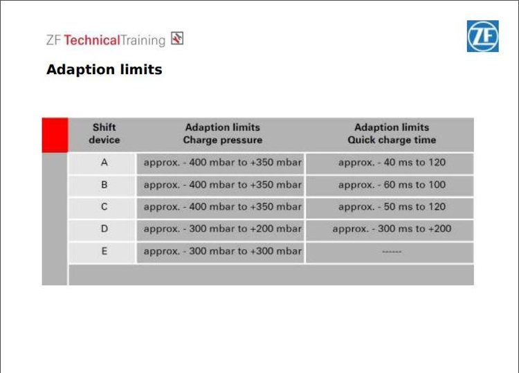

Falowanie obrotów w zakresie 1500-1800obr/min to już raczej konwerter.
ISTA w funkcji do kasowania adaptacji skrzyni umożliwia podgląd obecnych parametrów skrzyni.
ZF podaje takie wytyczne jako dopuszczalne parametry:
01592515178.jpeg [ 112.25 KiB | Przeglądane 133 razy ]
Wyskakiwał błąd czujnika położenia lewarka czy coś takiego. Skrzynia wchodziła w tryb awaryjny. Zrobiłem regenerację i problemu nie ma do dzisiaj.
Sprawdzę dzisiaj parametry skrzyni i dam tutaj zrzut.
