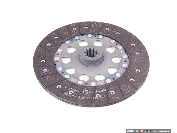

ja dostałem takie coś
Tarcze wreszcie kto zrobił .? bo widnieje logo valeo i luk.

dlatego wg mnie w tej chwili luk korzysta ze wspolpracy z valeo. popatrz jeszcze raz na sprzeglo sachsa dla 735i do wrzesnia 96. tarcza jak byk luka z logo luka na okladzinie. zeby bylo smieszniej kupujac valeo teraz zamiennik tego zestawu co zdjecia ori oe wstawiles dostaniesz to samo czyli tą samą tarczę bez logo BMW. w zawsze zanim cos sie kupi nalezy obejrzec dana czesc na stronie ECS tuning, producenci czesci wspolpracuja ze soba moze sie zdarzyc że sachs daje sprzegla do regeneracji luk-owi, moze tez byc że valeo regeneruje luka, ale raczej nie. tego bysmy raczej nie chcieli... tarcza luka ktora jest takze w ori sprzegle dostepnym jako oe mogla powstac z wspolpracy luka z valeo lub jest to regeneracja. ewentualnie luk sprzedaje swoje sprzegla dla valeo i podpisuje logiem valeo. trzeba by napisac do valeo i luka :D odnosnie konkretnego numeru czesci i zapytac
tu np zestaw valeo z tarczą luk-a
a tu mamy przyklad prawdziwych tarcz sachsa nieskarzonych obnizeniem kosztow produkcji, odrazu widać tę solidną jakość niemiecką
nie ma czegos takiego jak polski i niemiecki towar... jesli chodzi o sprzegla wszystko robi luk, sachs i valeo... valeo moze robic te nowe OE dla BMW i LUK-a tyle w temacie, mogą w jakiś sposob wsppolpracowac na pewno nie jest to numerek czesci VALEO jako zamiennika na tarczy LUK-a to to na pewno nie. udzial valeo ma w tym

myślę, że teraz widać co jest jakością z przed lat i czego szukać :) popatrzcie na 2 ostatnie zdjecia tarcz tak wygladaly prawdziwe tarcze odkad pamietam. jezeli obecnie tarcze dla luka robi valeo, bo faktycznie wyglada to inaczej to pozostalo nam sie modlić żeby te tarcze wytrzymały długo (mowa takze o tych BMW OE z logo valeo)

Niby czym różni się ta tarcza o tej co mam .?
tu porównanie
organik lewa-kevlar prawa
z tego co czytałem na ulotce to moje, jest ''bezazbestowe-kevlar''

nie masz sie co martwic to nie podkrecony diesel zeby sie sprzeglo zaraz skonczylo... mozesz napisac do luka i zapytac co znaczy to valeo na tarczy i jaki udzial ma w tym valeo. duzo beemek ma takie sprzeglo jak Twoje i jezdzą. niektore diesle tez tak mają. jako przyklad moge podac 320d do marca 2003 tam bedzie takie jak u Ciebie. czyli luk z valeo. mozna tez napisac do valeo polska i powinni zdobyc info. mam pytanie czemu lejesz racing ate do hamulców i sprzegła? co to daje?
