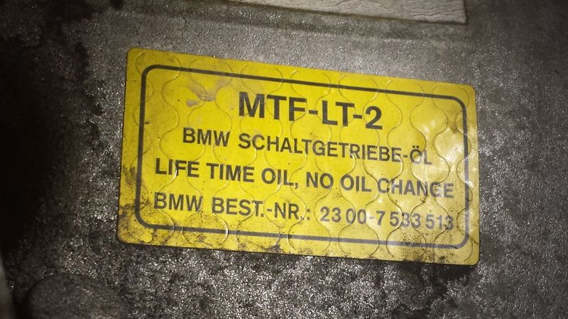

Panowie zajrzałem pod auto i znalazłem taką oto nalepę:
Czyli wiadomo już jaki jest tam olej. Ale co sądzicie o napisie informującym o tym, że jest to dożywotni olej i się go nie wymienia? :szok:
Mechanik powiedział, że brakuje mi ok 200ml oleju. Co mam robić? Dolewkę czy jednak wymieniać go całkowicie? Nic się nie stanie jeśli to zrobię? Sam już nie wiem... :mur:
Wymień cały, a tym że BMW napisało że olej jest dożywotni się nie przejmuj, w automatach te piszą żeby nie wymieniać, a producent skrzyni (ZF) zaleca wymianę.
U siebie wymieniłem olej w skrzyni manualnej jakiś miesiąc temu i jest spora poprawa w pracy skrzyni.

fuchs ten co ja mam, do mtf-a dwojki, sprawdzony olej. biegi wchodza wzorowo, on spelnia tez norme 3
fuchs sintofluid 75w-80, wymieniaj calosc
Dzięki za rady panowie :piwo:
Zamówię więc ten olej TITAN SINTOFLUID 75W-80 tylko zastanawiam się ile, na stronie fuchs podają pojemność tej skrzyni:
Pojemność układu smarowania 1,7-2,3 litrów Napełnienie serwisowe
Pojemność układu smarowania 1,9-2,5 litrów Napełnienie początkowe
Czyli chyba trzeba 3 litry zakupić, nie? Lepiej niech zostanie niż miałoby braknąć 200ml :oczami:

2 butelki

a ja zauwazylem, zauwazam ja tez kiedy jest zimno -30 i kiedy byly upaly 40. bylo czuc w obu przypadkach porownujac z fabrycznym olejem. bmw w 2003 roku na pewno lalo cos innego niz do e90

pawelos666, wg katalogu lali coś ala Fuchs Sintofluid 75w80 MTF LT 3. I ja też taki zalałem.
 Tytuł: Re: [E61] Olej w manualnej skrzyni biegów
PostNapisane: 2 września 2014, 22:04
Posty: 3643
no bo wczesniej byly 2 a potem 3, i te 3 jest zgodne z 2. tak jak przy wspomaganiu jest olej atf dexron 2 i 3

Olej wymieniony, pojeździłem już na nim trochę i powiem wam szczerze, że nie czuję żadnej różnicy :rotfl:
Ale przynajmniej mam świeży olej i nie brakuje mi już 0,2l, tylko jest tyle ile powinno być :ok:
