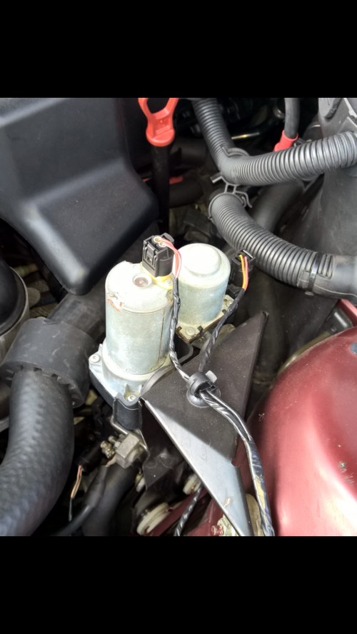

 Tytuł: Re: [E46] 330d dziwne falowanie obrotów FILM
PostNapisane: 20 stycznia 2016, 11:13
Posty: 566
Lokalizacja: Nowy Sącz
Moje BMW: E46 xDA
Garaż: http://www.bmw-sport.pl/viewtopic.php?f=6&t=150371
Co to jest i co się stanie gdy odepne te dwie wtyczki?
PostNapisane: 20 stycznia 2016, 11:25
Posty: 3643
pompka :) grzeje sie na zaplonie juz. moze byc powodem Twojego problemu. podgrzewacz zalacza sie tez klimatronikiem. odlacz pompke i podgrzewacz. cos pobiera wiekszy prad. tetnienie alternatora 0,5V jest w normie regulator nie daje nizszego napiecia niz 13,8V wiec tez wydaje sie byc w normie. to tak na szybko bez testera lub oscyloskopu
PostNapisane: 20 stycznia 2016, 11:42
Posty: 566
Moje BMW: E46 xDA
Odłączyć? Wypiać wtyczki czy fizycznie wywalic? Podgrzewacz odkreci od niego plusa czy fizycznie wymontowac?
PostNapisane: 20 stycznia 2016, 11:44
Posty: 3643
odlaczyc wtyczki od zasilania, zeby sprawdzic czy falują obroty nadal, coś pożera gruby prąd. pompki grzeją się bardzo mocno
PostNapisane: 20 stycznia 2016, 12:00
Posty: 566
Moje BMW: E46 xDA
Wiem dotknąć nie idzie.
PostNapisane: 20 stycznia 2016, 13:02
Posty: 566
Moje BMW: E46 xDA
Jest lepiej z tymi odpietymi wtyczkami od pompki, ale musialbym tak pojeździc żeby zaobserwować, a nie wiem czy tak można czy coś nie zagotuje. Te wtyczki z kabelkami takimi cieniutkimi nie bardzo mi pasują na jakieś zasilanie bo cieniutkie są strasznie, prędzej sterują otwarciem lub zamknięciem.
