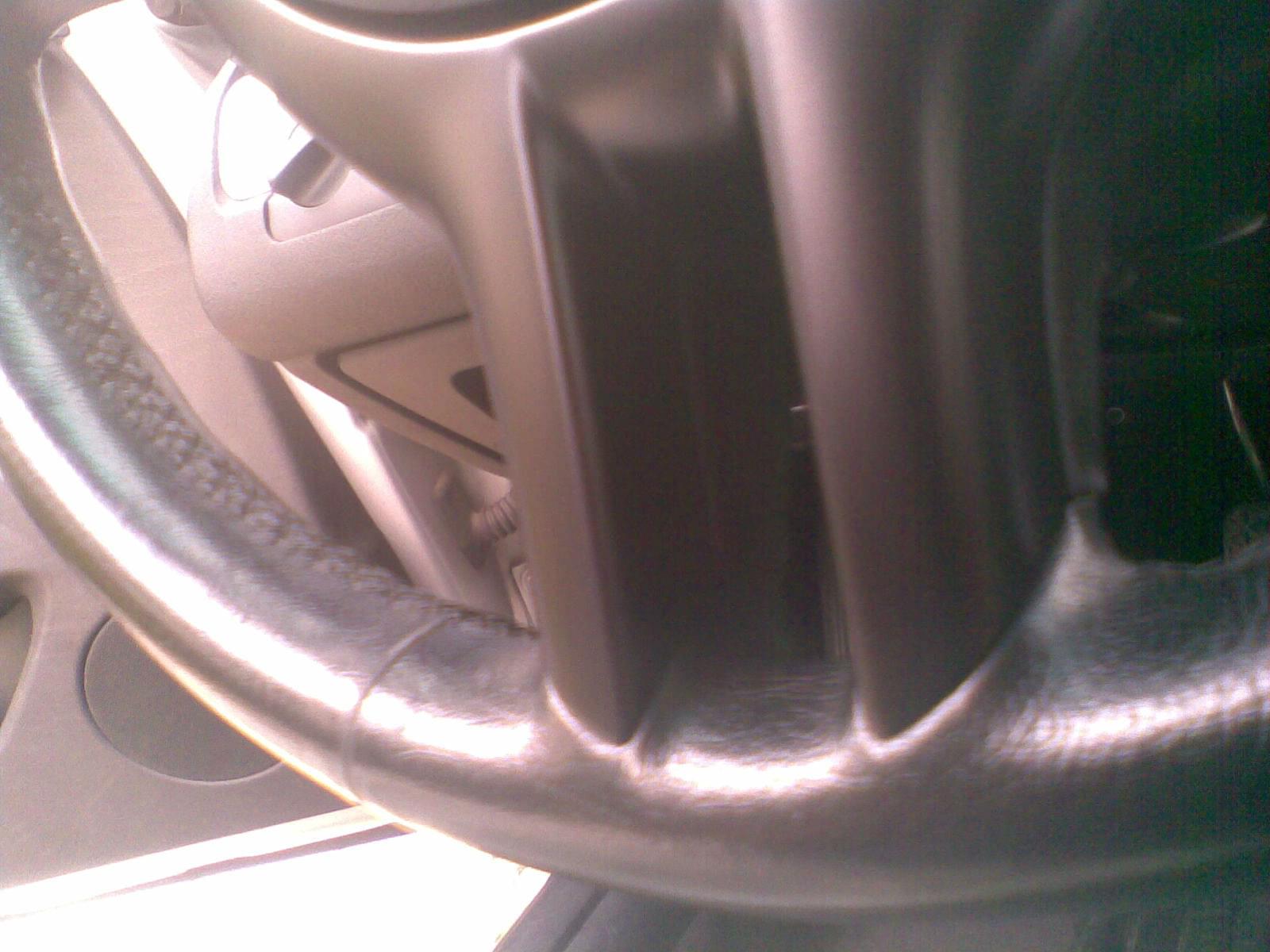

proszę o poradę jakich narzędzi użyć (gwiazdka, imbus, krzyżak plus rozmiar) aby odkręcić listwę ozdobną kierownicy
od tyłu są takie dwie szparki (przecięta błona jak u żaby na łapach :rotfl: )
i nie wiem co tam wcisnąć :zawstydzony:
kierownica taka:

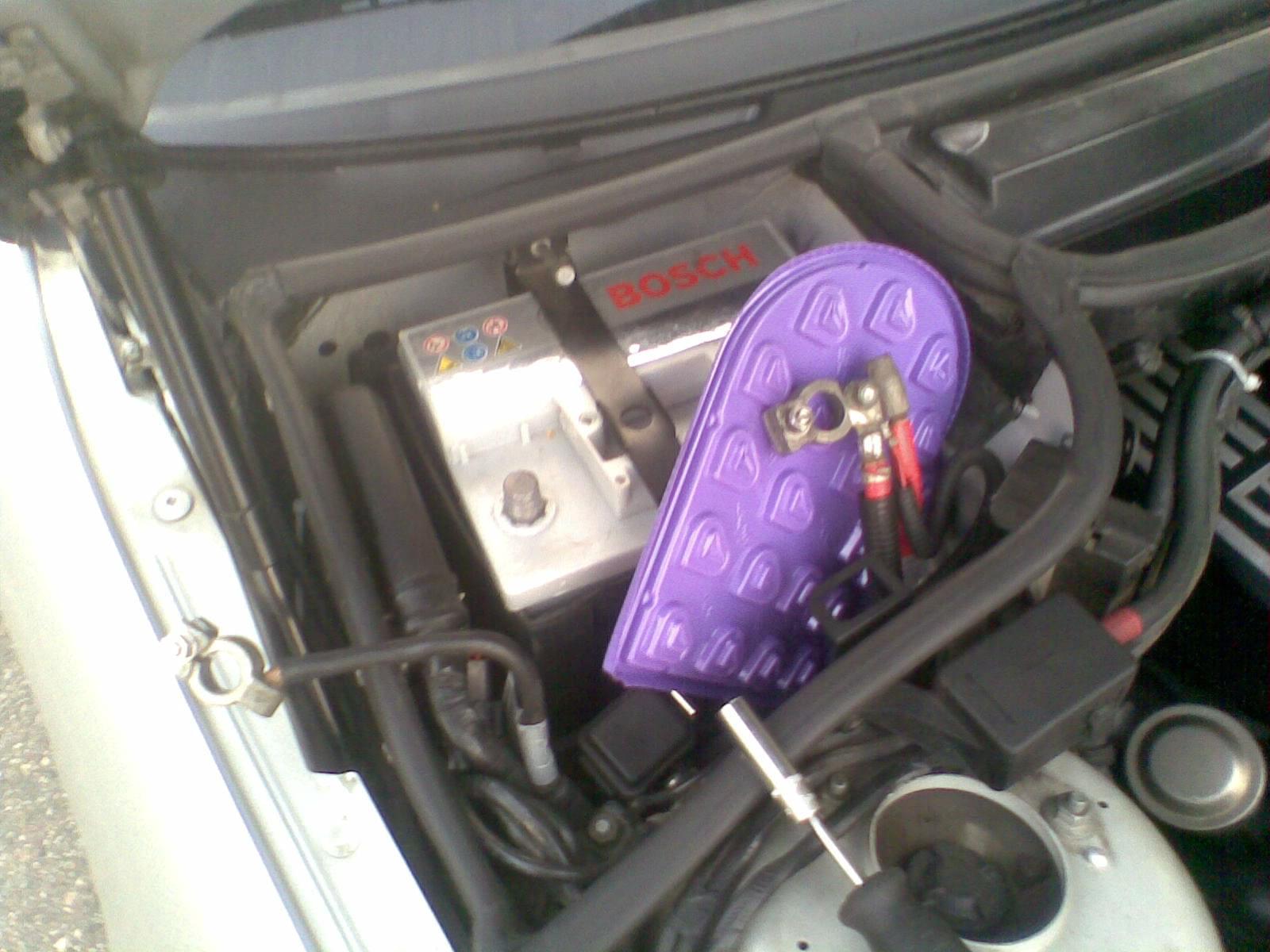

1 odpinamy akumulator
2 długi płaski pręt i odginamy sprężynę od poduszki i wyskakuje (dwie górne dziury od tyłu kierownicy)
3 odpinamy kostki :hyhy:

z tyłu u dołu masz chyba 2 śrubki imbusowe :)

u mnie nie jest imbus!
(2002/11) a jest TROX T20 (może być bez dziurki najlepiej na kiju bo plastik blisko)
i rzeczywiście jak przyjmiesz akrobatyczną pozycje to da się zobaczyć (nie ma błony takiej jak od poduszki) :wstyd:
ale i tak nie mogłem rozpoznać co to za typ wkręta :mad:

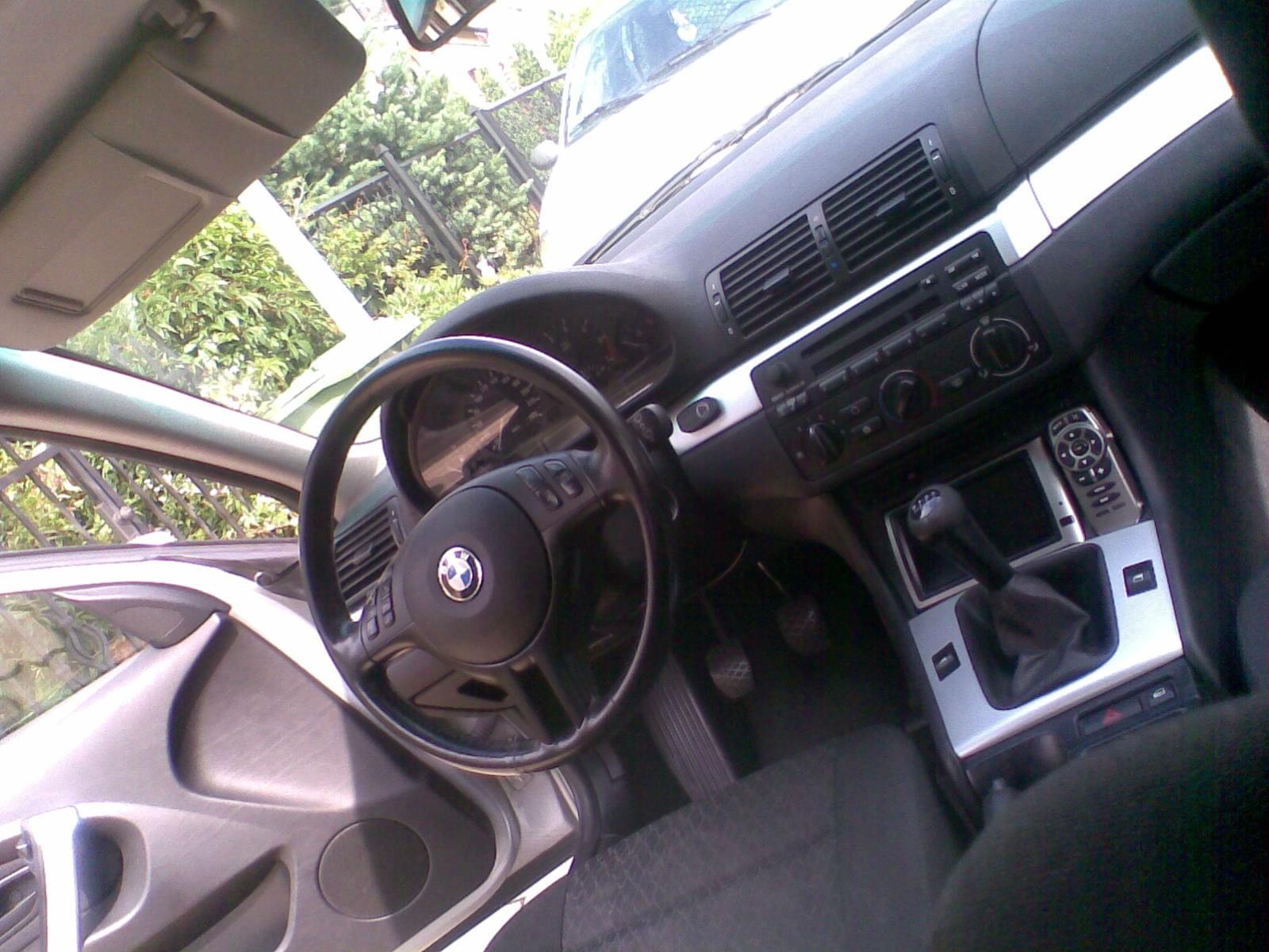

obiecane fotki :) (sorry za jakość bo robione telefonem poprzedniej generacji)
przed renowacją
po renowacji (wyszło trochę za mało matowe ale i tak jestem zadowolony z efektu)
potrzebne narzędzia to TROX T20 i płaski śrubokręt plus nasadka 10 (wepchnąłem śrubokręt w nasadkę)
przed przystąpieniem do pracy pamiętać o...
tak wbijamy śrubokręt prosto nic nie odginamy tylko prosto wciskamy i poducha powinna odskoczyć

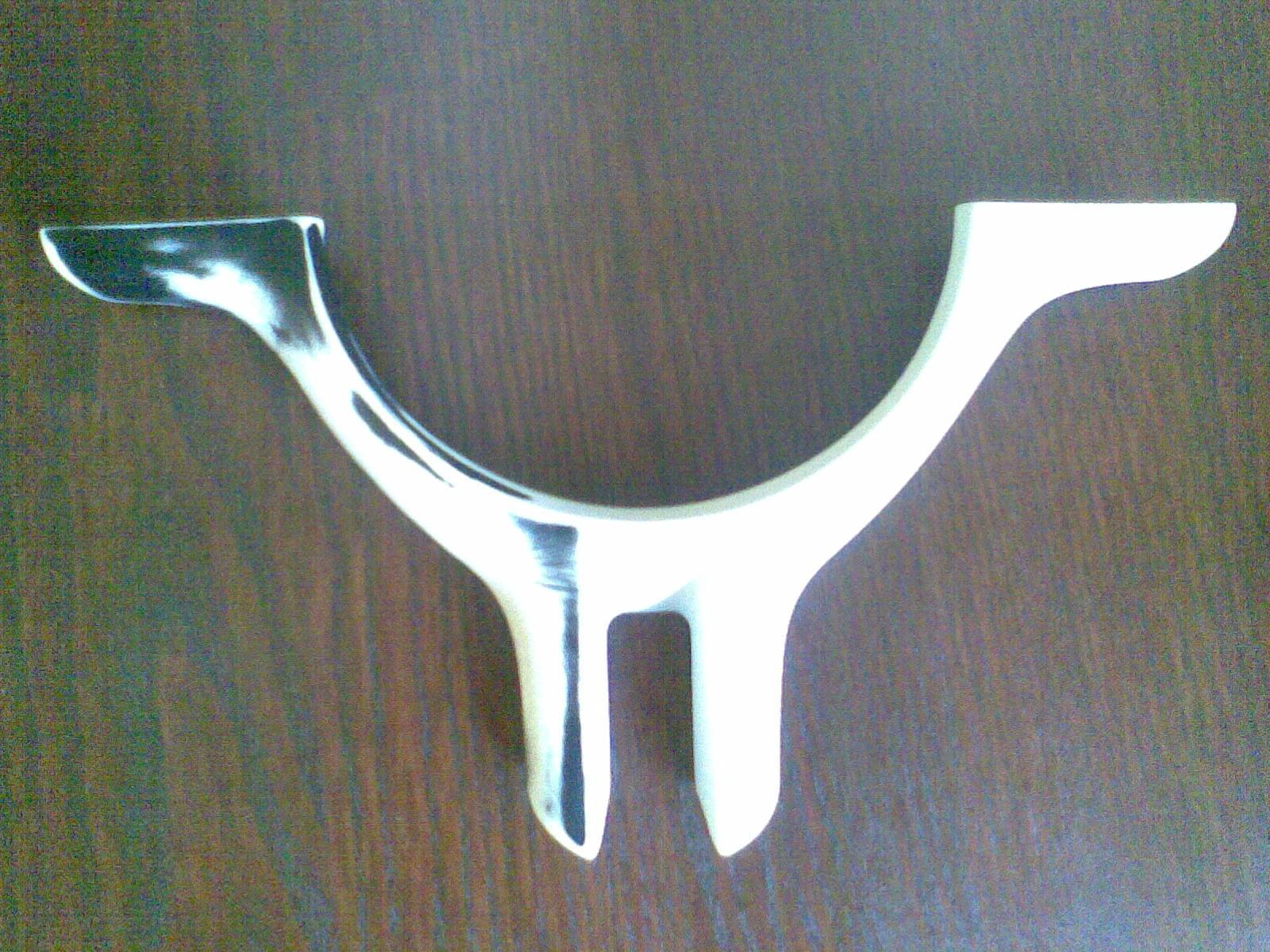

listwa ozdobna jest skręcona z multifunkcją zdejmujemy ją po demontażu poduszki po odkręceniu dwóch troxów od tyłu kiery na dole i dwóch troxów pod poduszką
później znów trox T20 i rozdzielamy na górę i duł
aby osiągnąć pożądany efekt zdarłem całą powłokę gumową do białego plastiku (fotka w trakcie pracy)
papier wodny 400 później 1200 i wylizałem na koniec 2500
jeszcze zbliżenie na efekt końcowy (trzy warstwy lakieru MOTIP MAT bezpośrednio na biały plastik)

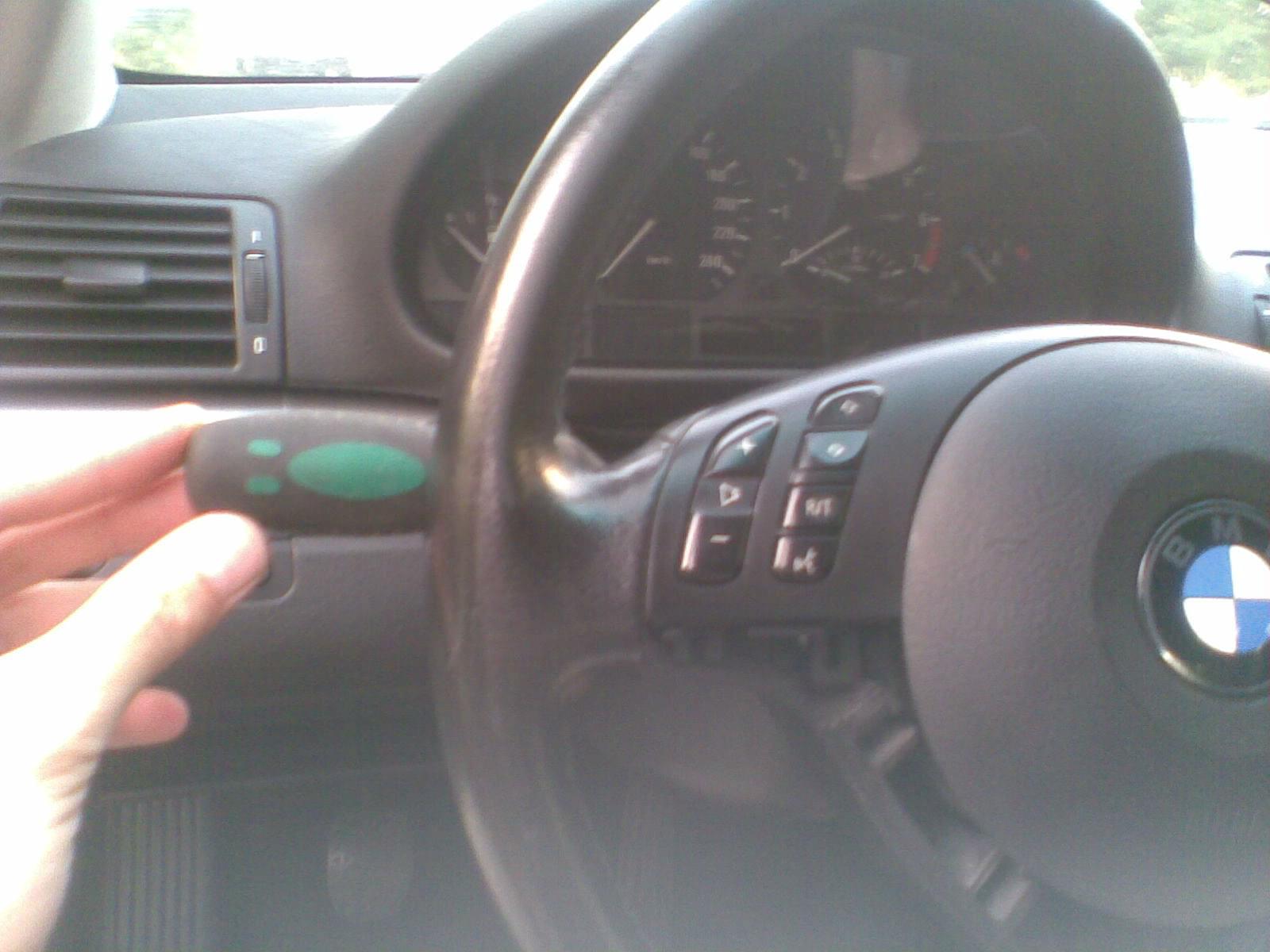

i teraz pytanie do was :niepewny:
może przemalować listwę wokół biegów plus nawigację na czarno tak jak kierownice?
(bo mi teraz jakoś za srebrno poza tym pilot od nawigacji porysowany i inny odcień srebrnego)
pisać co o tym myślicie :suchy: pozdrawiam
