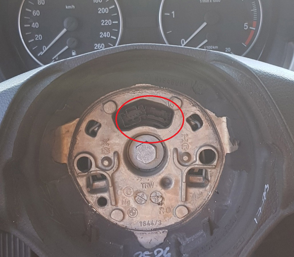

Chodzi o te piny?
Komentarz: chodzi o te piny?

Chodzi mi o piny z samego pająka. Zdejmij kierownicę. Plastiki wokół kolumny(są na zatrzask, najpierw górny). Następnie odsłonią Ci się 4 wkręty torx. Odkręć je i będziesz mieć możliwość wyjęcia samej taśmy.
Na zdjęciu widać, że w taśmie brak pinów do multifunkcji, z drugiej strony taśmy także będziesz taką pustą wtyczkę, sprawdź czy w samym pająku widać piny(są srebrne, więc łatwo zauważyć czy coś tam jest)
