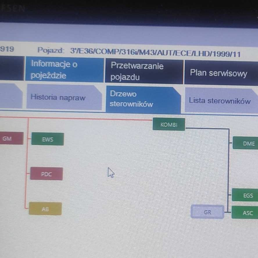

Dodatkowo nie mam połączenia z modułem komfortu GM, modułem czujników parkowania PDC oraz IR i GR (to chyba tempomat - brak na wyposażeniu). Centralny działa, szyby również jak i czujniki parkowania. Nie wiem czy, to ma związek.
Może soft poleciał? Auto stało z odłączonym kompem ponad 6 miesięcy gdyż buda była w renowacji
