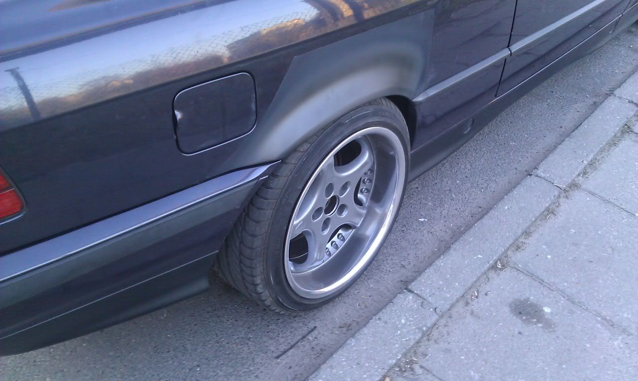

No "niestety" ale wypycham na ostro :) Tak jak miał Vmasher w swojej e36:

ale jak wypchniesz tak aby zachował się rant nie na ostro to nie będzie tragedii
Zoom in (real dimensions: 2000 x 1326)Obrazek
Taaa a potem jedna zima i nadkole do klepania bo korozja je zje ;/

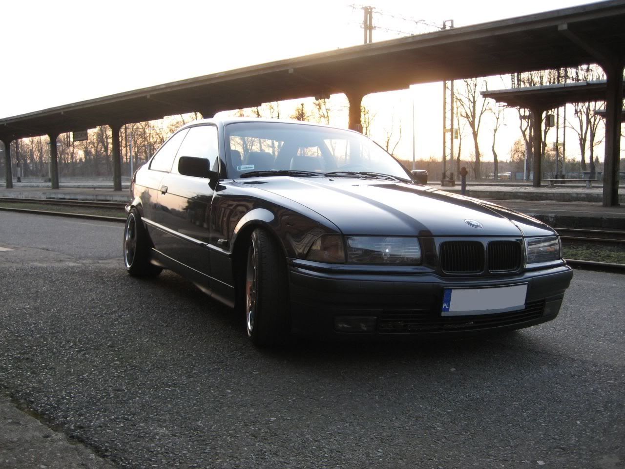

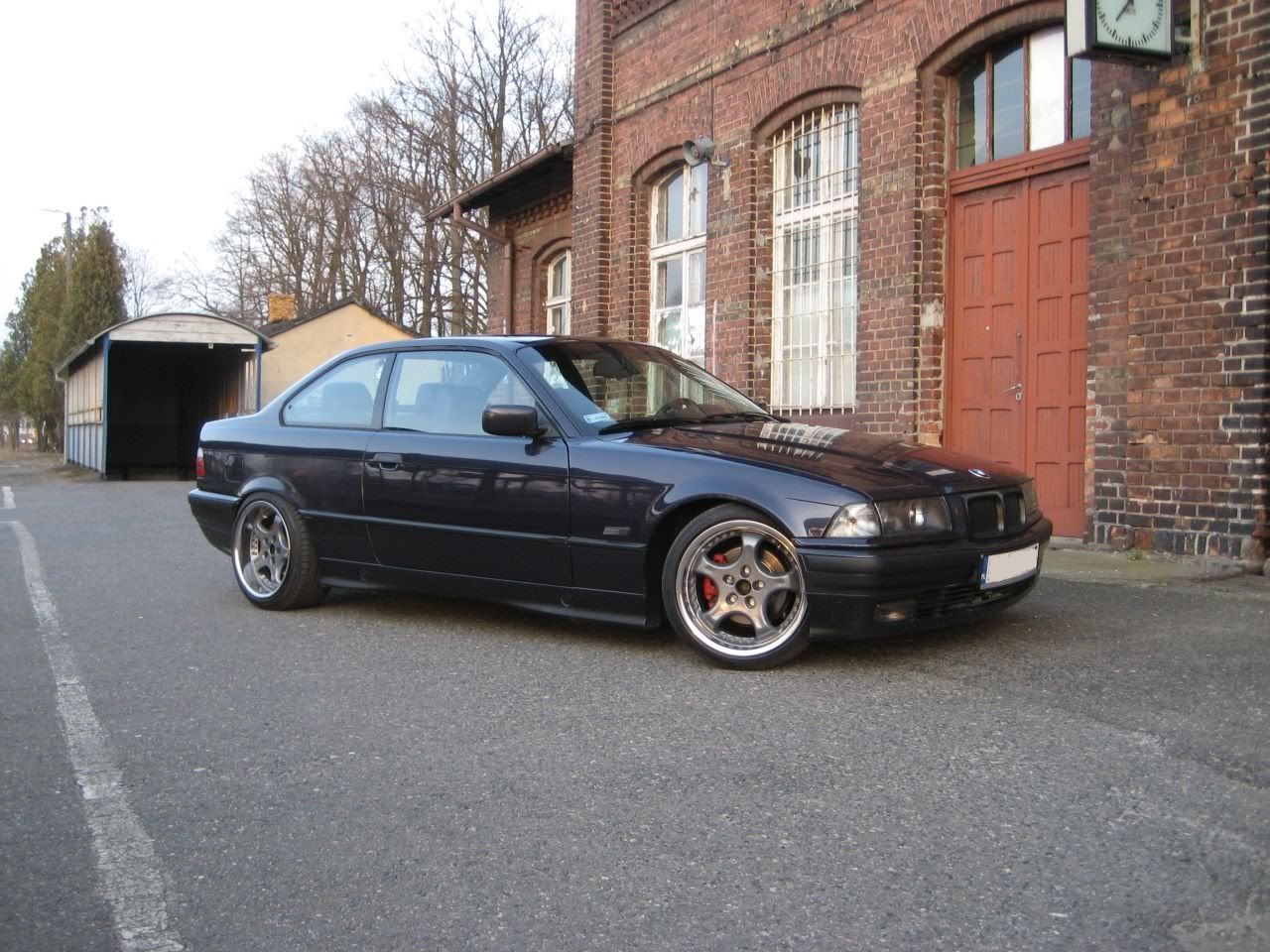

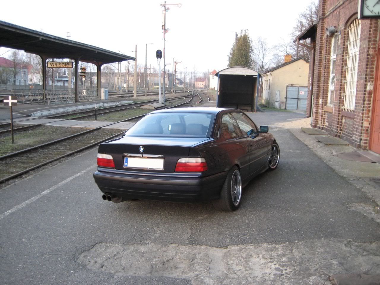

Na 3 foto wygląda bardzo fajnie :hyhy:

dla mnie lipa na tym zdjeciu, z tego ujecia widac ze z przodu kola bardziej wystaja niz z tylu a tak nie powinno byc :cisza:
Yyy? Ani trochę :) Koła z przodu w ogóle nie wystają poza nadkole, natomiast z tyłu ok 1,5-2cm...

ale wiesz to czy wnioskujesz po zdjeciach? bo mi z tego zdjecia wydaje sie co innego. masz jakies inne ujecie?
No to jest moje auto więc raczej wiem :rotfl: Na foto koła są skręcone lekko w lewo, może dlatego masz takie wrażenie ;)

To jest Twoje auto? bo ja pisze o tym zdjeciu ktore jak sam napisales nie jest Twoje a chcesz tak wypchac nadkola. I napisalem ze na tym zdjeciu kola z przodu wystaja bardziej niz z tylu i wyglada to slabo

Aaaa, ja myślałem, że mówisz o moim aucie :rotfl: To zwracam honor, tutaj faktycznie może tak jest :)
U mnie tak nie będzie, przód zostaje jak jest na seryjnych nadkolach, a wypycham tylko tył. :)

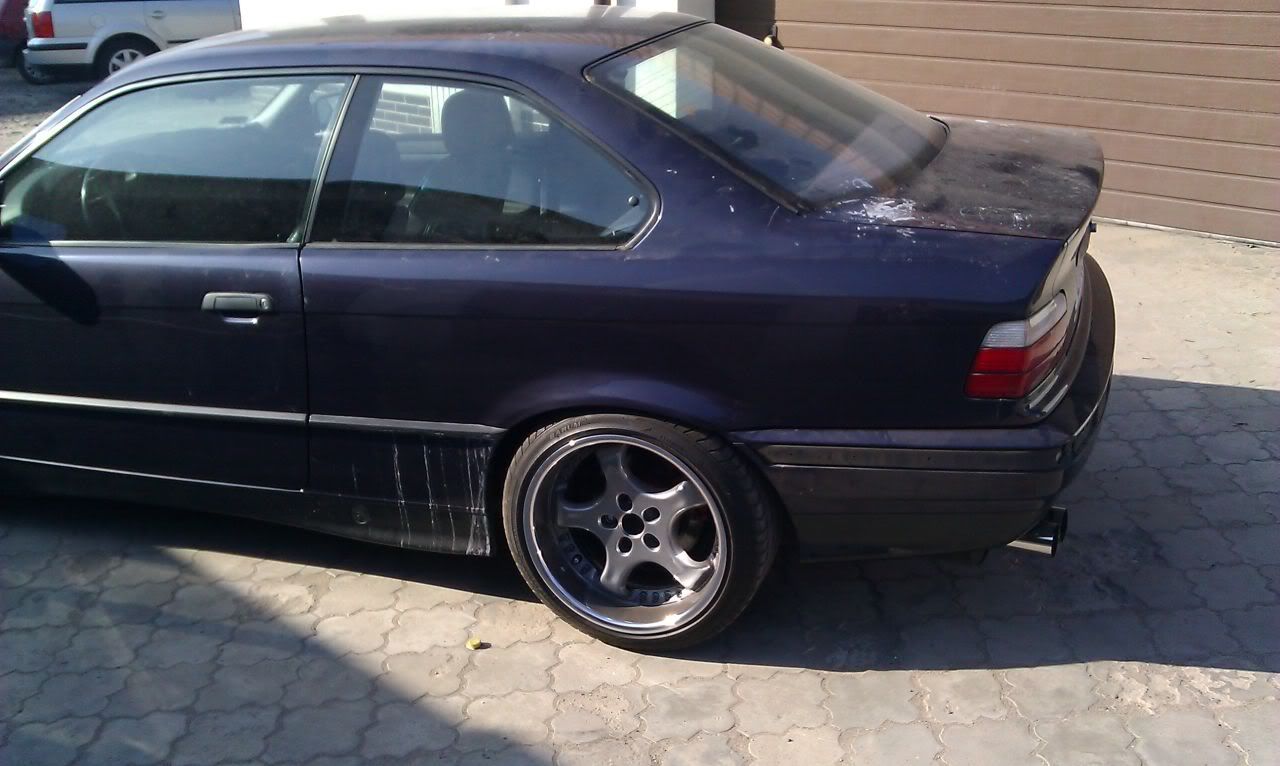

 Tytuł: Re: Bloody -> E36 323i project german - letnie fele str. 8!
PostNapisane: 22 marca 2012, 22:26
Posty: 1421
Lokalizacja: Sulechów
Garaż: Jest: E36 320iC
Było: E36 323i:

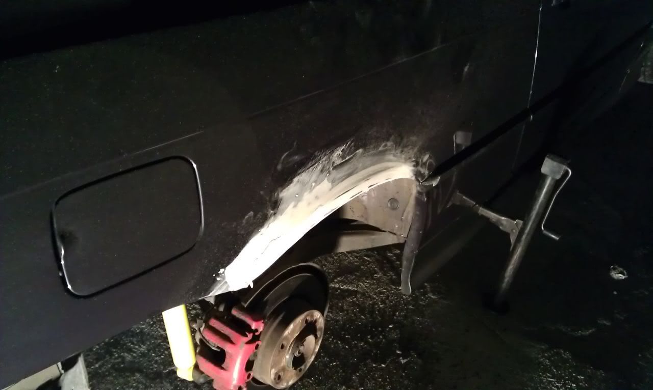

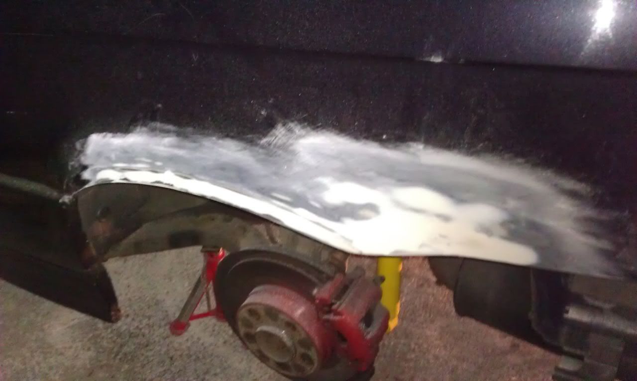

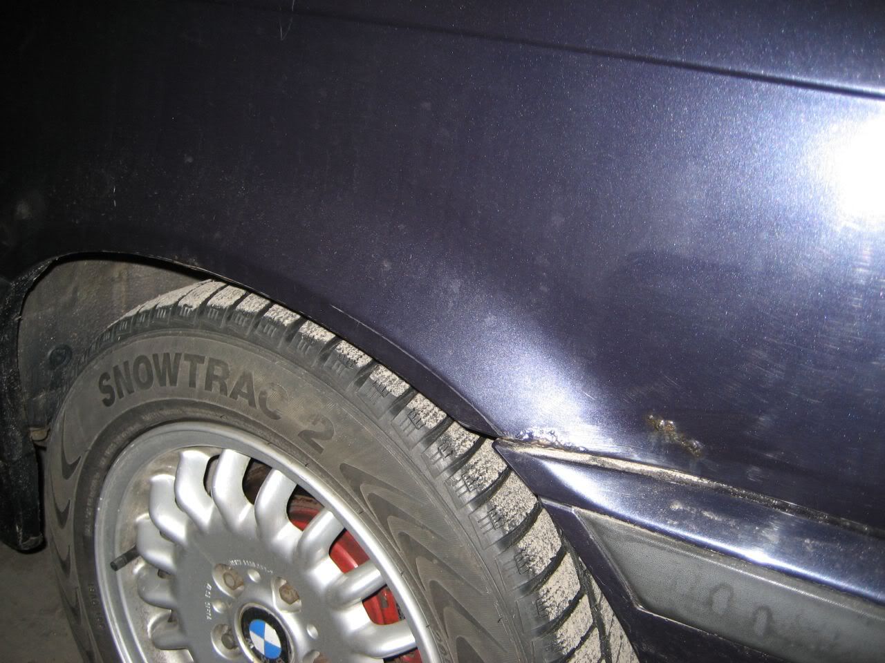

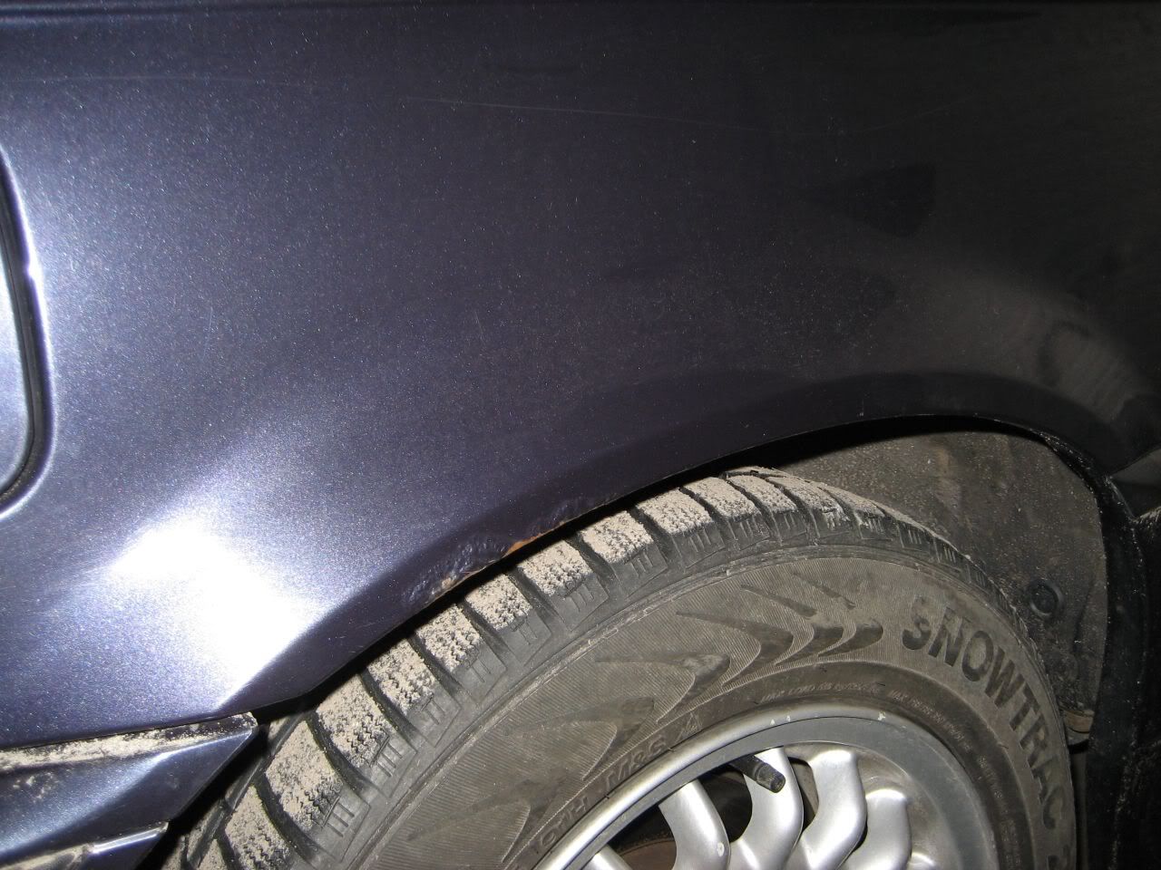

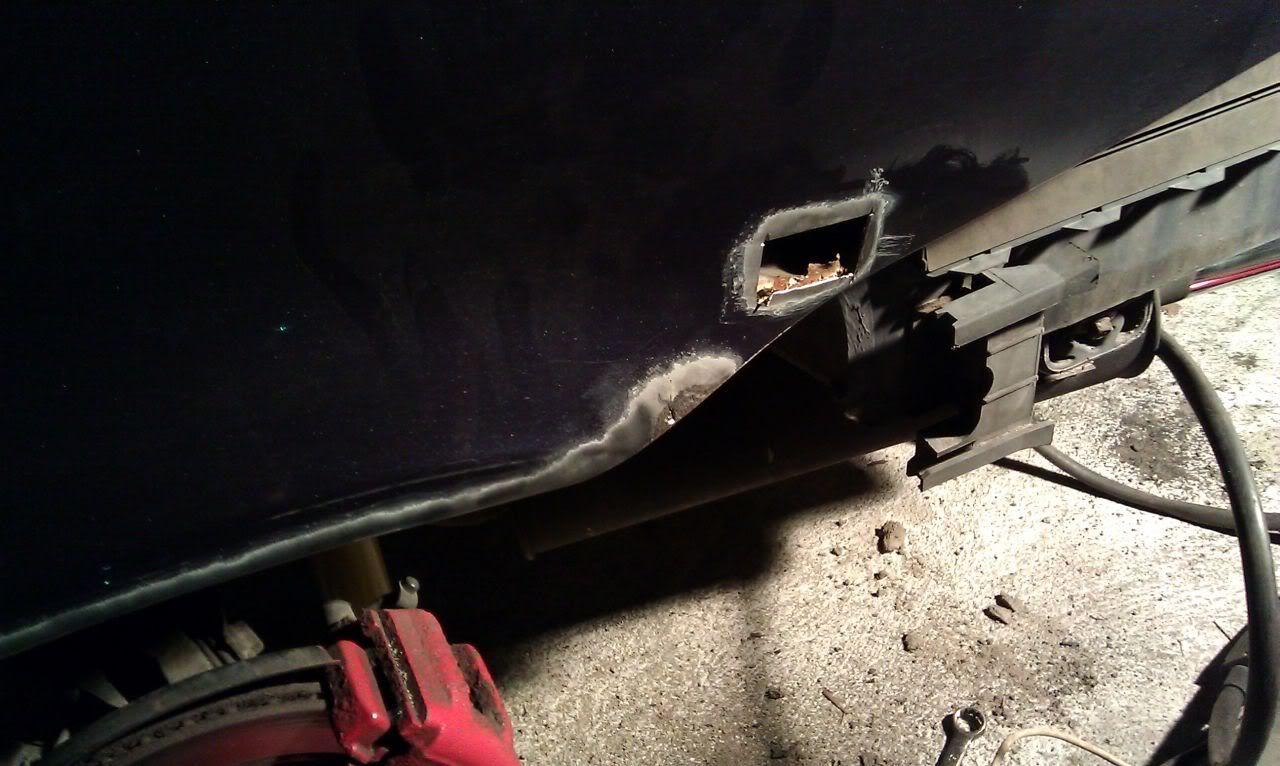

Nadkola in progress :D
Tak było przed:
Jak widać, rdzy na nadkolach nie brakowało ;)

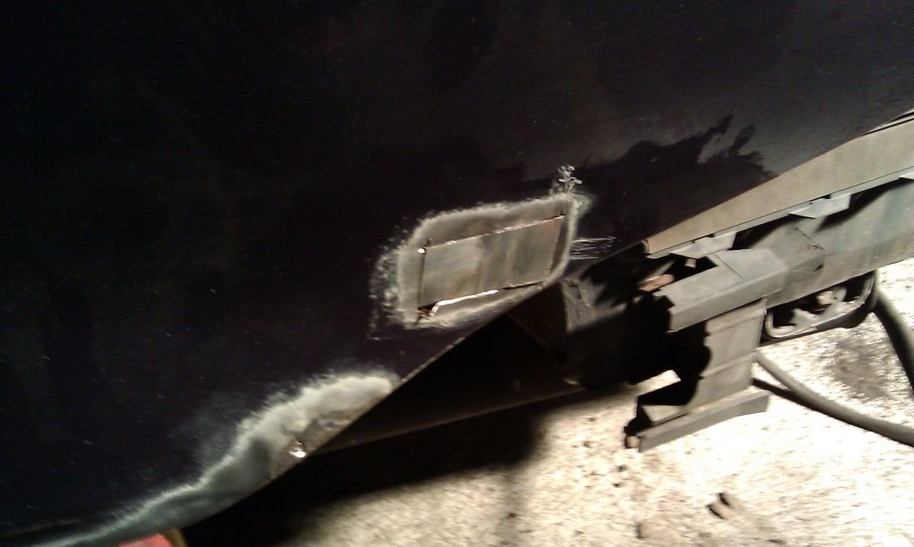

Tak było dzisiaj:
W tej chwili nadkola są już wyciągnięte, zaspawane, gwint skręcony na maksa :hyhy: Jutro szpachlowanko + podkład :)
I jednak nadkoli nie robię zupełnie na ostro, delikatny rancik zostanie, będzie widoczny :)

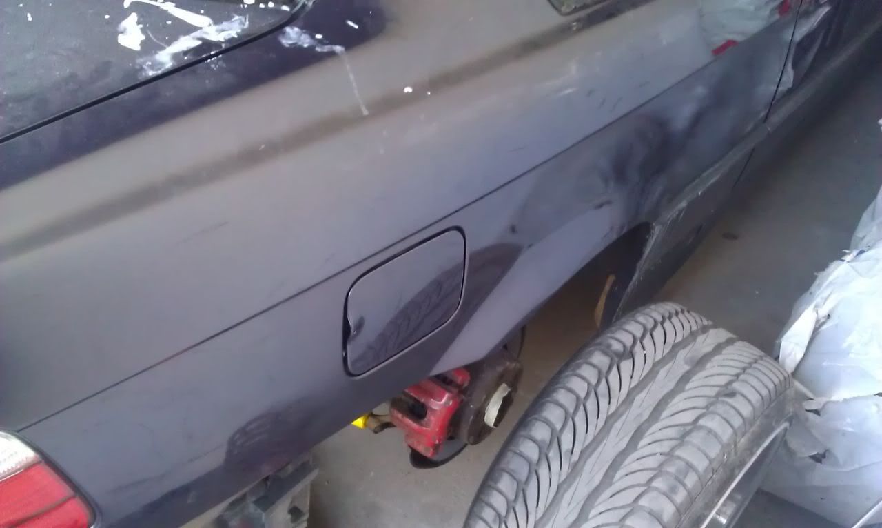

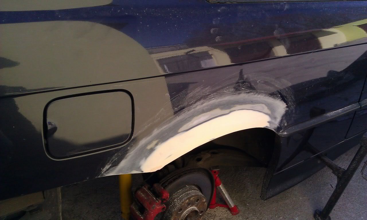

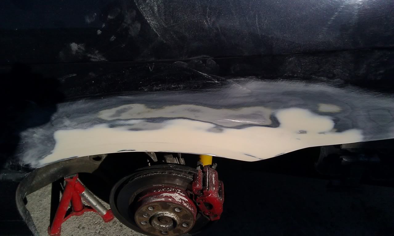

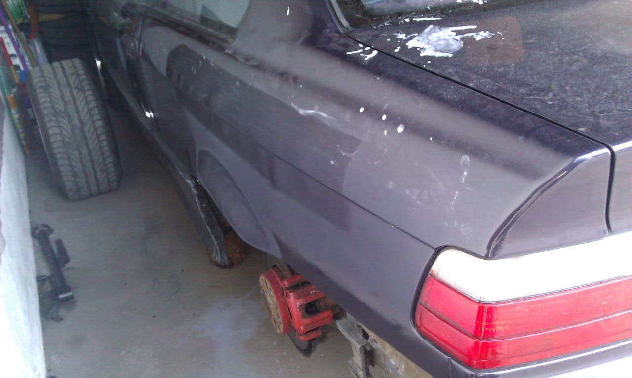

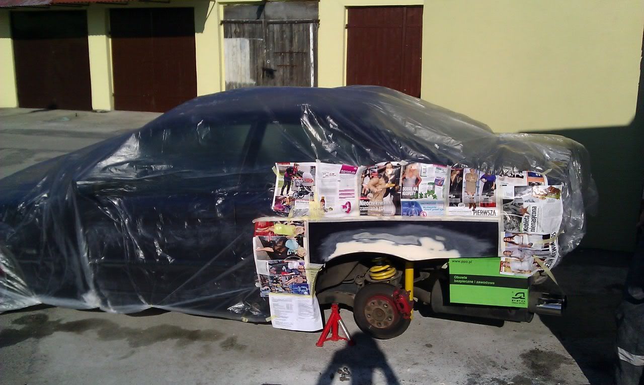

Ciąg dalszy prac, szpachlowanko:
Podkład:
No i autko aktualnie wygląda tak:
Jak widać nadkola nie sa zupełnie "na ostro", został zachowany delikatny rancik :)

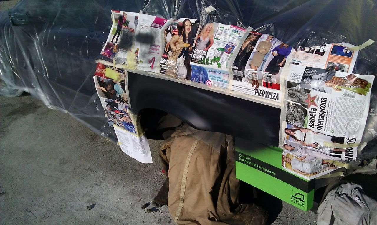

Teraz wkraczam ja, i maluję błotniki sprayem :hyhy: :rotfl:
PostNapisane: 25 marca 2012, 07:57
Posty: 2469
Lokalizacja: Sokółka
Moje BMW: e36 coupe
Kod silnika: M50B30
jest super bo rancik został :D ja bym przylał jeszcze ze dwie warstwy podkładu i wyprowadzając wyostrzył bym jeszcze rant :P ale i tak jest super :super: jak byś chciał na ostro to musiał byś go z góry młotkiem zaklepać po rancie ale tak jest lepiej ;)
Podkładu jest już naprawdę grubo ;)

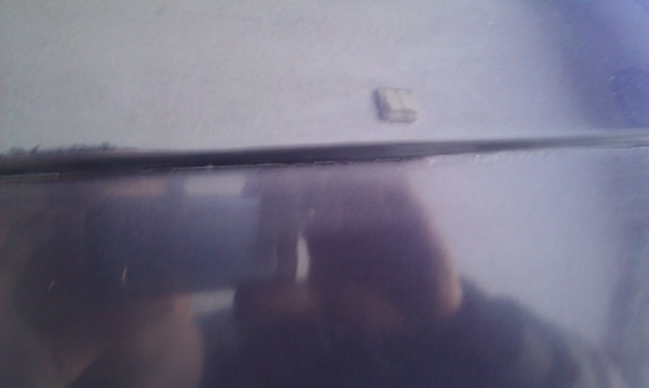

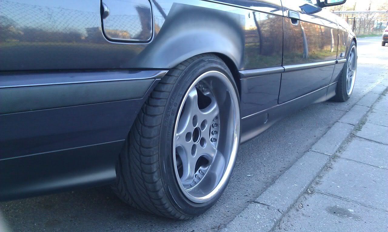

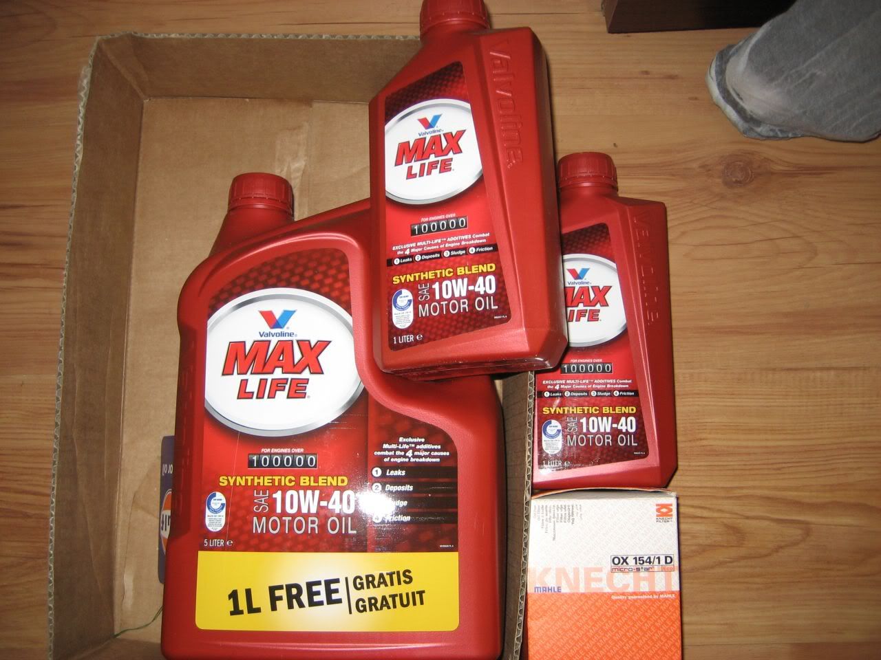

No to kolejny etap za mną, zostało wypolerować wszsytko bo bezbarwny miejscami jest skórka jak cholera :) Jutro w rękę papier 2000 + później Tempo i powinno być okej :ok:
Póki co prezentuje się tak:
Oprócz tego dzisiaj przyszedł do mnie olej. Jako, że masełko pod korkiem po zimie zupełnie zniknęło, remontu narazie nie robię, więc wymieniam olej gdyż ten co mam jest jeszcze po poprzednim właścicielu i cholera wie co tam jest zalane :)
Myślę, że jutro zrobię wymianę :)

ładnie, ale martwi mnie jedno, że te spraye nie mają utwardzaczy i może zaraz zejść, lepiej byłoby spolerować 3M maszynowo.
I przypomniało mi się, ż ejest bezbarwny z utwardzaczem w spreyu i to wystarczy bo na bazę nie dajemy utwardzacza,
PostNapisane: 27 marca 2012, 20:45
Posty: 1421
Było: E36 323i:
Już robiłem zderzak i lusterka papierkiem i było git. Poprostu trzeba uważać, żeby się nie przepolerować ;) Zresztą, dlatego położyłem 4 grube warstwy bezbarwnego, żebym miał więcej do ewentualnego polerowania :)

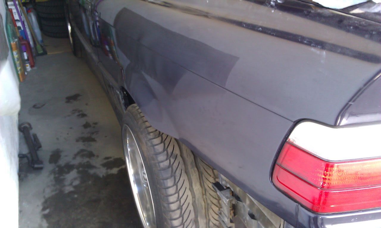

Ogólnie NIE jestem zadowolony z tego jak wyszło... Chyba będę musiał podjechać do kogoś kto ma polerkę meczhaniczną, bo póki co błotnik odróżnia się jak cholera...
Na fotach wygląda o wiele lepiej niż w rzeczywistości, no ale do rzeczy:

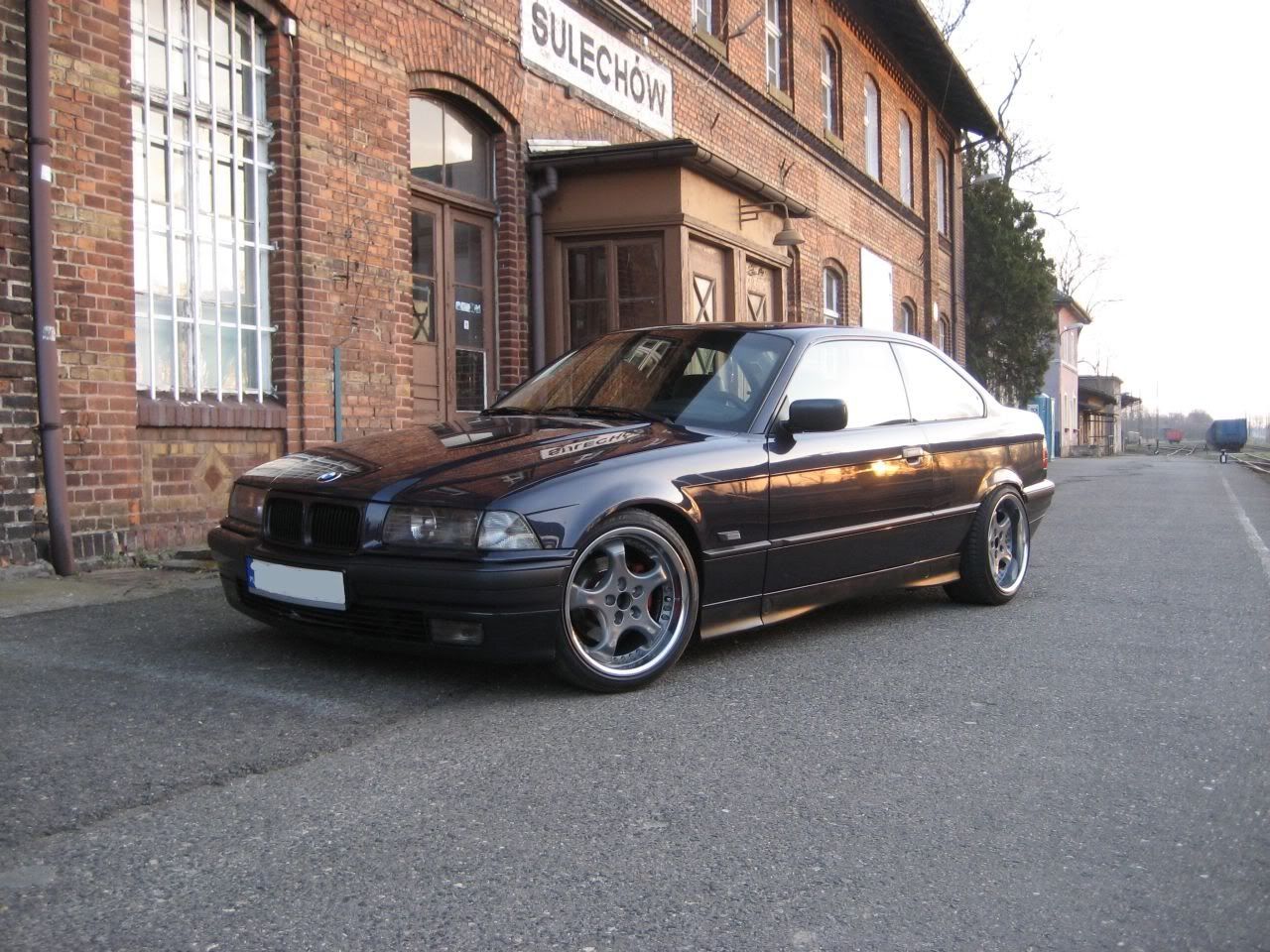

Zaczynamy składanie:
Przejście między lakierami z lewej strony kompletnie mi nie wyszło, z prawej jest lepiej:
No i wyjechałem ;)

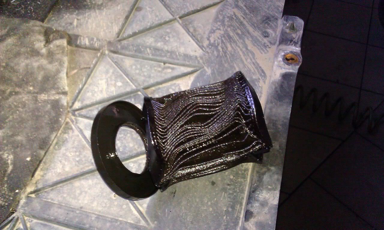

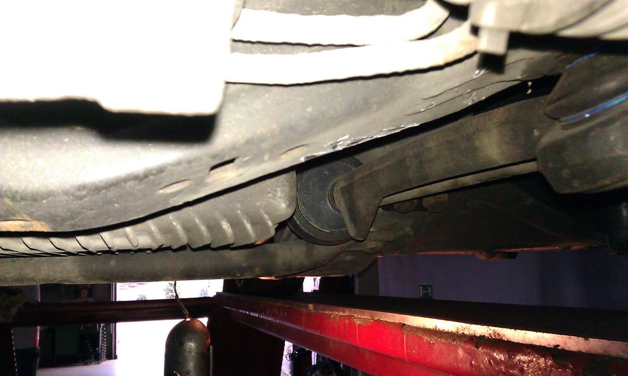

Dzisiaj podjechałem na wymianę oleju, auto odrazu lepiej pracuje, bardziej płynnie. Zresztą nie dziwne, zobaczcie jak wyglądał filtr oleju :szok:

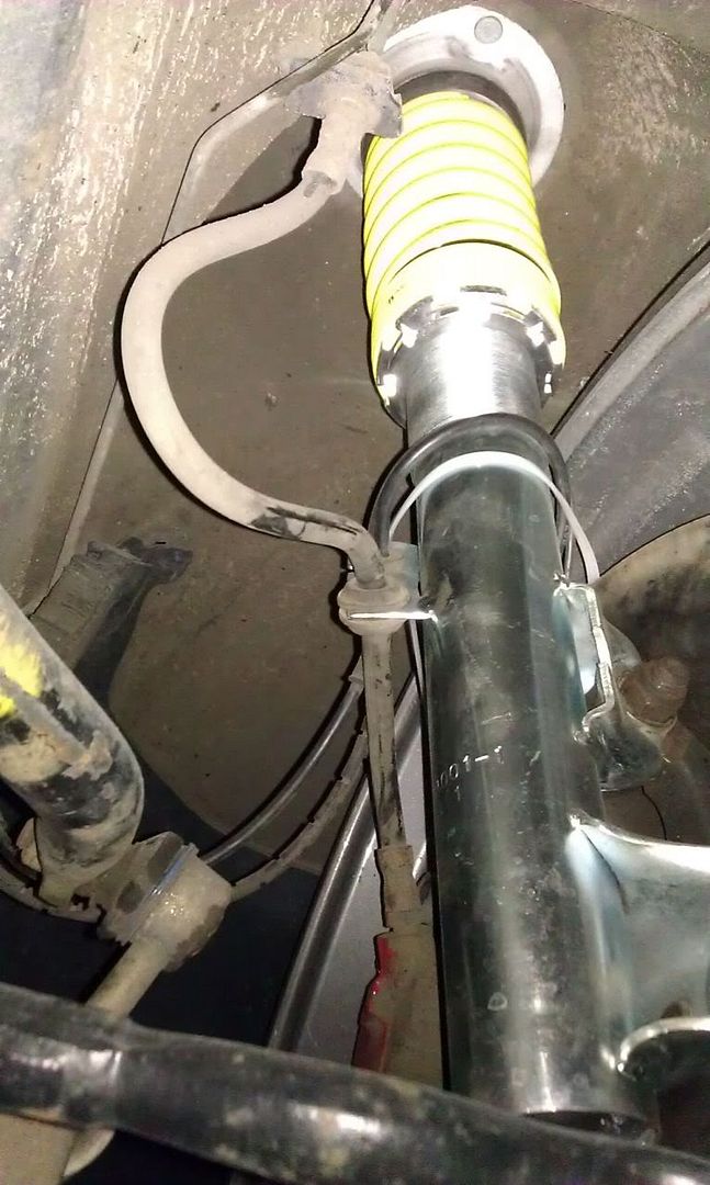

Przy okazji zrobiłem kilka fotek pod autem:

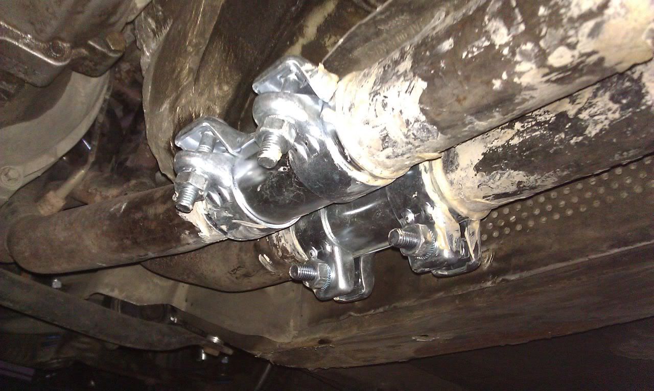

No i ostatnio naprawiany wydech, wcześniej był nieszczelny i głośny jak cholera jasna, teraz jest o wiele, wiele lepiej :ok:

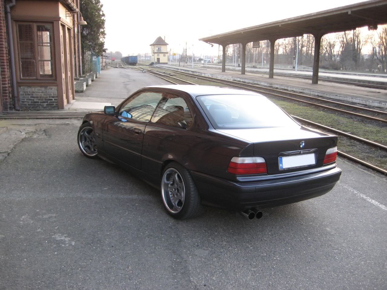

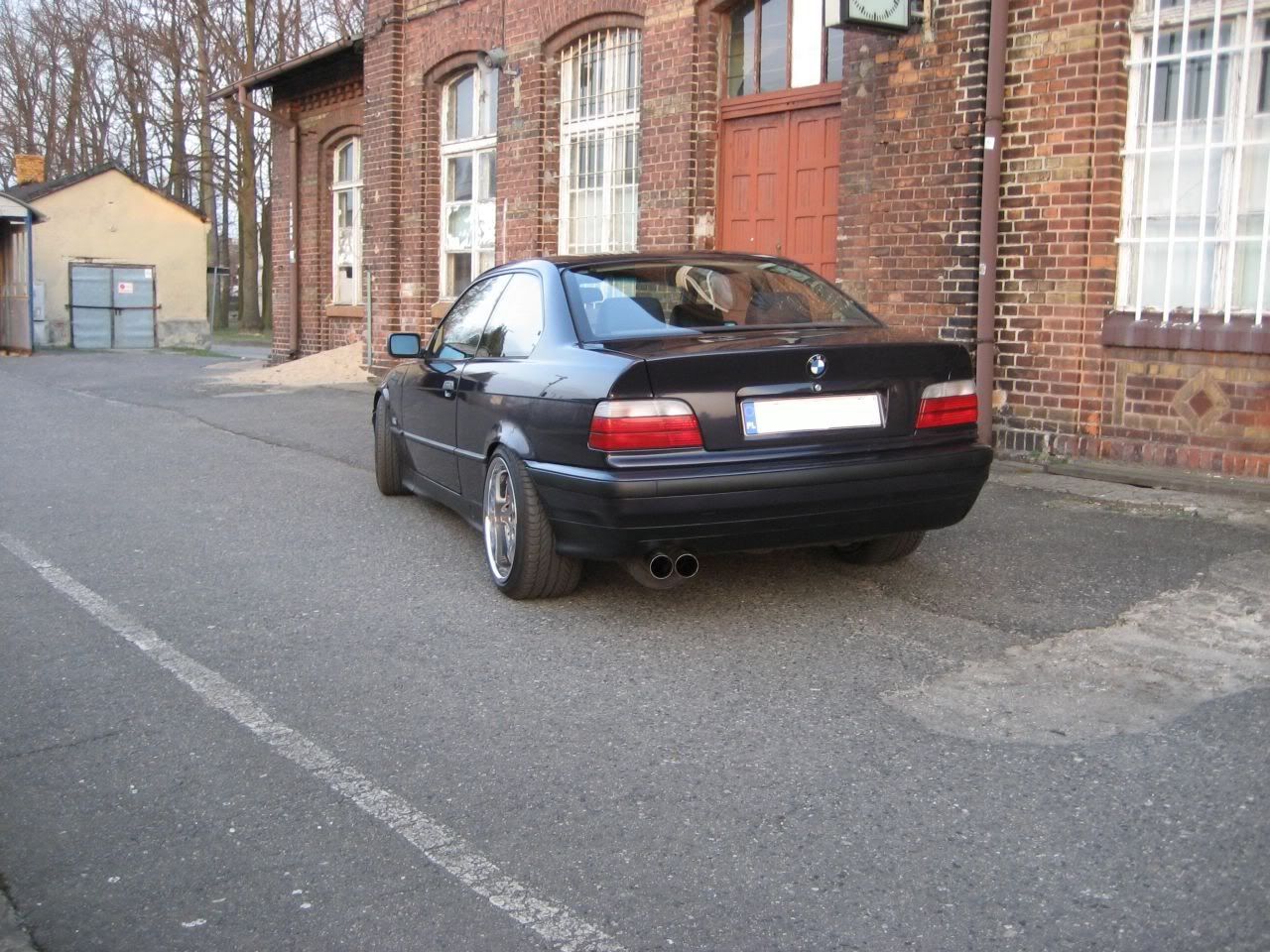

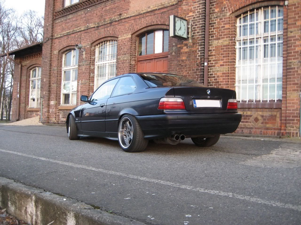

A na koniec dnia mała sesja, odrazu mówię że na foto jest lepiej niż w rzeczywistości, na foto te błotniki nie rzucają się w oczy aż tak ;)
Wprawny obserwator zauważy, że znowu mam ciemne kierunki TYC. Otóż miałem pewną przygodę, mianowicie ten robiony przeze mnie wyskoczył mi z auta podczas jazdy :lol: Dobrze, że kabel wytrzymał bo za mną jechały auta... Tak czy siak, miał styczność z kołem, więc szybka nadaje się do wyrzucenia :no:
PS. Przy okazji odnowiłem sobie listwy na tylnym zderzaku, bo każda miała nieco inny odcień ;)
Pozdrawiam na koniec tego pracowitego dnia :)
