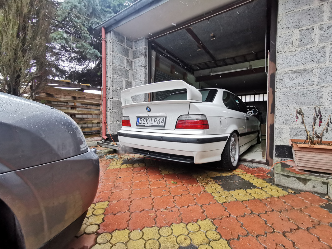

Cześć :) Dziś przewietrzyłem mojego Motorsporta :serce: dawno się nie widzieliśmy więc i była to jakaś przygoda , uśmiech na twarzy i takie tam :rotfl: Auto odpaliło od razu bezszelestnie jak by było zgaszone 5minut temu , a nie było uruchamiane ponad dwa miesiące.Jest kilka fot i niemy film aby można było popatrzeć sobie na jakieś tam szczegóły :) Aha i dziękuje za wszystkie komentarze :piwo:

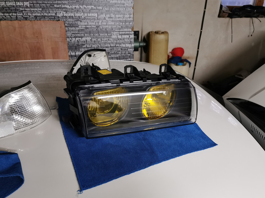

Witam wszystkich :) Trochę popracowałem nad e36 , dyfer ze szperą po regeneracji (wymiana wszystkich łożysk ,uszczelniaczy, rewizja szpery i wymiana przekładek na nowe i nowy olej z dodatkiem do szper) został zamontowany.Wymieniony olej MIHEL REACING 5W50 wraz z filtrem, podpora wału nowa , zdemontowana wiązka silnika M50 i zamontowana z M52 , nowe czujnika wału , wałka , temperatury powietrza zasysanego w kolektorze , temperatury cieczy w głowicy , sondy lambda używane , sprawne 100% , przepływka ori używana niby sprawna wyczyszczona (blaszki wszystkie na miejscu) czujniki stukowe ori używki, wtryski ori M52B28 używane, regulator ciśnienia na listwie wtryskowej z M50 3.5b (w m52 jest 3.0b) co pozwala zwiększyć lekko wydajność tych wtryskiwaczy.Auto zostało uruchomione od strzała :cwaniak: myślałem że będzie coś po drodze nie tak a tu takie miłe zaskoczenie :) Aby wszystko ze sobą współgrało i osiągnąć jak najwięcej z tego silnika jestem umówiony na strojenie sterownika no i wreszcie nie będzie z tym problemu :) Przełamałem się na zakup nowych kloszy ori przednich lamp w wersji YELLOW ta żółć podoba mi się bardzo i kiedyś wyląduje na aucie ale na tą chwilę środki są bezbarwne.Lampy jeszcze nie są zamontowane na aucie ponieważ czekam na nowe uszczelki bo stare są za mocno zmęczone i na bank mogą parować więc wolę poczekać i zrobić jak należy :cwaniak:
