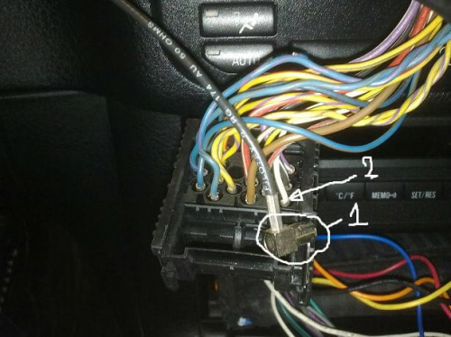

Cześć, jako że w radiu nie mam radia :zdziwko: , dobrałem się do wzmacniacza antenowego, z tego co wiem to zasilanie powinien mieć +12V na białym kablu. Przykładam miernik i cisza, wyjmuje radio, szukam ori kostki, biore biały kabel i też cisza, lecę dalej przez kostki ISO i wchodzi do radia jako niebieski kabel z napisem POWER ANTENA :looka: . Teraz pytanie, czy włączając radio daje ono dopiero napięcie do wzmacniacza antenowego czy powinien on mieć napięcie cały czas czy jest on załączany w jakiś inny sposób? Z tego co wiem to niby sygnał z pilota do centralnego czy alarmu też jest realizowany przez wzmacniacz antenowy? W takim razie gdzie szukać źródła zasilania?? poniżej fotka kostki 2/ to ten biały kabel, natomiast 1/ jest połączone z kablem antenowym i niewiem co to :zdziwko:
Tak, to power antena to sygnał +12V po włączeniu radia.
Yyy nie, źle wiesz:P nie ma to nic wspólnego z alarmem i CZ.
1 to kabel do anteny wsadzasz w gniazdo w radiu jako antena....

To w takim razie gdzieś jest chyba uszkodzony bo na włączonym radiu napięcie nie dociera do wzmacniacza :zdegustowany:
no własnie nie za bardzo, chyba że to do fabrycznego radia, on jest naprawdę cienki i jest razem z tym ze 3x grubszym standardowym antenowym, wychodzą jakby ten cienki z tego grubego, no chyba że ktoś miał tu dwa radia :D Co do tego wzmacniacza to gdzieś to wyczytałem na forum jakimś ale dzięki za wyprowadzenie z błędu ;)

zuku3210, 1. to prawdopodobnie przejściówka do jakiegoś radia, gdzieś dalej nie ma jakiejś złączki ?
co do białego kabla + powinien się pojawić tam po załączeniu radia jednak czasami przejściówki ISO na standard BMW różnie mają poukładane kable i trzeba je przekładać.

zobacz na tym co bezpośrednio z radia wychodzi czy daje prąd, na kostce może nie być przejścia, zaśniedziała np. jak nie masz prądu na tym kablu przy radiu to niestety...

do przewodu nr.2 możesz jeszcze dać zasilanie od plusa który daje prąd po zapłonie a nr.1 ja u siebie zostawiłem wolny był do fabrycznego radia razem z antenowym i też nie doszukałem od czego dokładnie jest
załączam zdjęcie jak ten kabelek wygląda od strony wzmacniacza bo tutaj go też znalazłem ;) Obrazek prawdopodobnie to właśnie jakaś antena mniejsza, idąca razem z tą grubą standardową :D

sytuacja opanowana, kabelek poprostu był dość naprężony i piny powychodziły sobie trochę z gniazd we wtyczkach :P dzięki wszystkim za pomoc ;)
