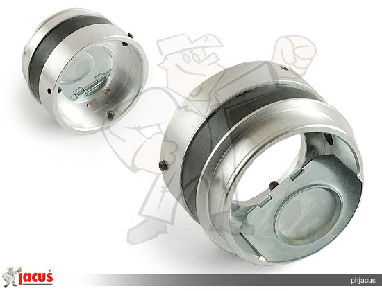

powiedz jeszcze czy silnik m40 czy m43? Na gumie przepływki bywa taki antywystrzał:
ten czarny pierścień to guma uszczelniająca, zobacz czy mas coś takiego i czy nie spadła, pooglądaj inne gumym przewody dolotu i popatrz czy nie są rozerwane lub spadnięte z miejsca.
