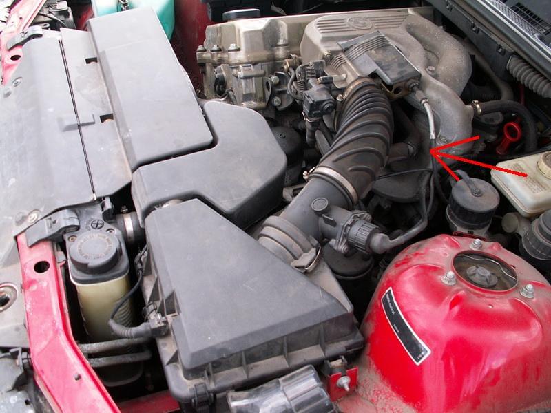

Odświerze swój temat.
Czy to na zdjęciu mogło być przyczyną moich problemów?
PostNapisane: 20 czerwca 2008, 21:06
Posty: 194
Lokalizacja: czechy
mogly byè przez ten wežyk problemy bo tamtedy mogl ciagnaè lewe powietrze
PostNapisane: 20 czerwca 2008, 21:08
Posty: 3255
Moje BMW: Było E39. Jest E88
Kod silnika: N52B30
drak, ten weżyk bierze powietrze do krokowca, zgadza się?
