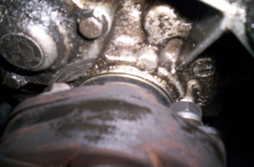

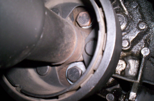

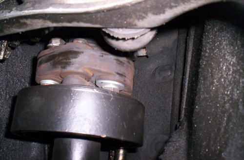

ObrazekObrazekObrazek
ten mechanik na bank cos spierniczyl bo strasznie mokro jest w okolical walu :zly:
mniej wiecej widac na filmiku luz na wale(ok 19s sorki za niewyrazny filmik)
i mam problem;]nie moge odkrecic srub zeby sciagnac wal jest jakas inna mozliwosc zeby go sciagnac i zobaczec czy jest ta tulejka??

To ma byc luz ? Przeciez on prawie ze nie drgnie. To jak nim ruszasz i slyszysz stukania przy skrzyni to tak juz jest, tam masz tryby i zebatki. A ze jest mokro to jakis uszczelniacz puszcza w skrzyni, w starym aucie normalne. Jesli oleju znaczaco nie ubywa a tylko sie poci to olej to.
Co do odkrecania sie srub. Kup w serwisie nowe badz jakies uzywane i dokrec solidnie. Problem zniknie.

tylko ze zanim wymienilem sprzeglo to wszystko bylo ok dopiero miesiac po wymianie sruby zaczely sie urywac,caly czas kupuje sruby i dokrecam solidnie i dajel co jakis czas dzieje sie to samo
