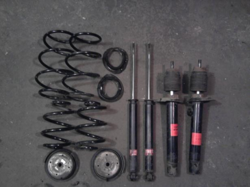

Czy moze sie ktos wypowiedziec czy z tego zdjecia co przedstawiam, coś miało pozostać do nowego zawieszenia? te talezyki okragle miały byc zamontowane do gwintu czy nie ? bo tyle mi zostało ze seryjnego wyciagnietego zawieszenia.

incoming napisał(a):
tu mam przykładowe zdjecie i zaznaczylem gdzie wydaje mi sie ze to moze skrzypiec, moze odpowiednio wycieta guma i załozona pomiedzy te dwie sprezyny wyciszy to ocieranie jedej i drugiej o tą podkładke co jest w srodku i u dolu sruby regulacji.tak wogole to dziwi mnie to ze wlasnie nie ma tam gum tak jak w orginale gdzie siada sprezyna.
Warto rowniez zwrocic uwage na gorne mocowanie amortyzatora czy pracuje bez oporow, czasami wskazane jest umieszczenie podkladki miedzy amorem a gornym mocowaniem. w skrajnych przypadkach sprezyna moze sie okrecac, zamiast mocowanie.
