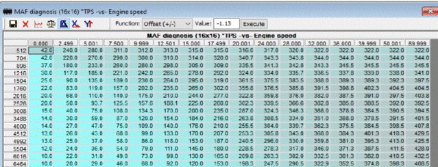

Cześć mam uwaloną przepływkę, jakimś cudem brakuje jednego pręcika nieważne, wgrany soft 069 z patchem alpha n, ews, mil knock, ds2, w analog values total air consumption pokazuje wartości jakby przepływka była, nie zależnie od tego czy jest podłączona czy nie, wszystko ok ale nie do końca bo co jakiś czas wywala mi czekena na desce i mam błąd 8 opisany jako otwarty obwód lub zwarcie. Dodam że nie mam żadnych sond ale to chyba nie problem. Co z tym zrobić? tłumienie dtc nie za bardzo mnie satysfakcjonuje :mur:

Daj pełny opis błędu, najlepiej screena.

Sorry ale napisałem za szybko posta błąd nr 8 od przepływki nie wyskakuje, jednak checka wywala błąd 128 EWS-Transmission -Parity, co ciekawe wyskakuje po wyłączeniu kontroli trakcji, pisząc tego posta dostałem info jak się tego pozbyć jak zadziała to wkleje procedurę.
Piotr520 czy po wgraniu 69, robiłeś synchro dme->ews? czy wpisywałeś isn oprócz vinu?
Jeszcze mam pytanie co do mapy paliwa alpha n moja na seryjnym sofcie wygląda trochę inaczej a działamy na tych samych softach.

Przecież tabele są takie same, co do EWS to mam wyłączony. Jak wejdę w błędy to co jakiś czas mam właśnie błąd EWS, tylko że on nie zapala kontrolki check.

Przy pełnym otwarciu przepustnicy są inne wartości. Ciekawe czemu u mnie się zapala. Mam patcha MIL Knock Indicator, ustawiony na silne stukanie, nieco przyspieszony zapłon ale ona
raczej ma migać i chyba byłby błąd w ecu.

Ja mam b22 a ty chyba b25 dla tego jest mała różnica.
