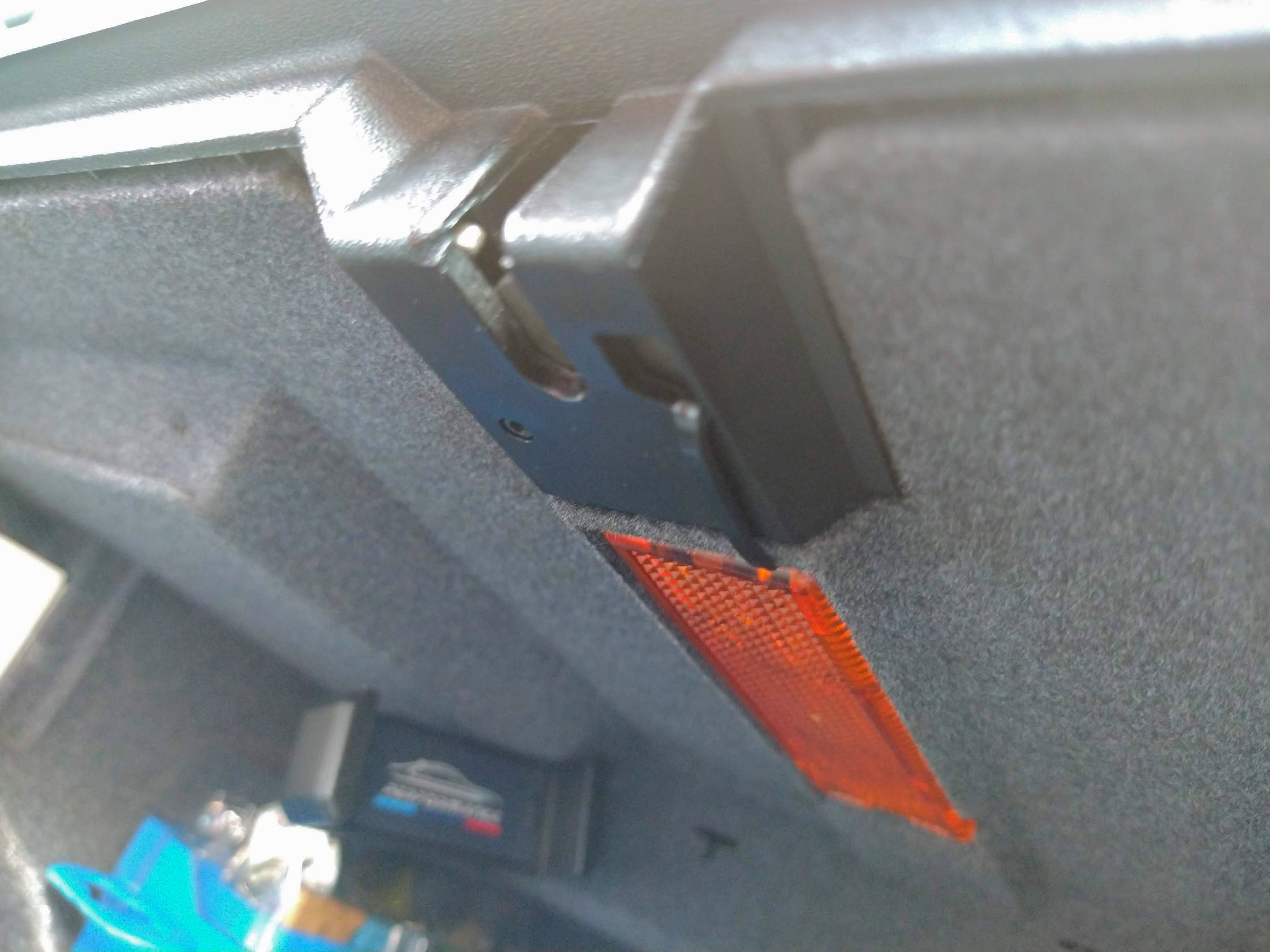

zrobi ktoś foto tego patentu z trytytą bo jakoś mi nie wychodzi, a po złożeniu schowka opadł :wstyd:

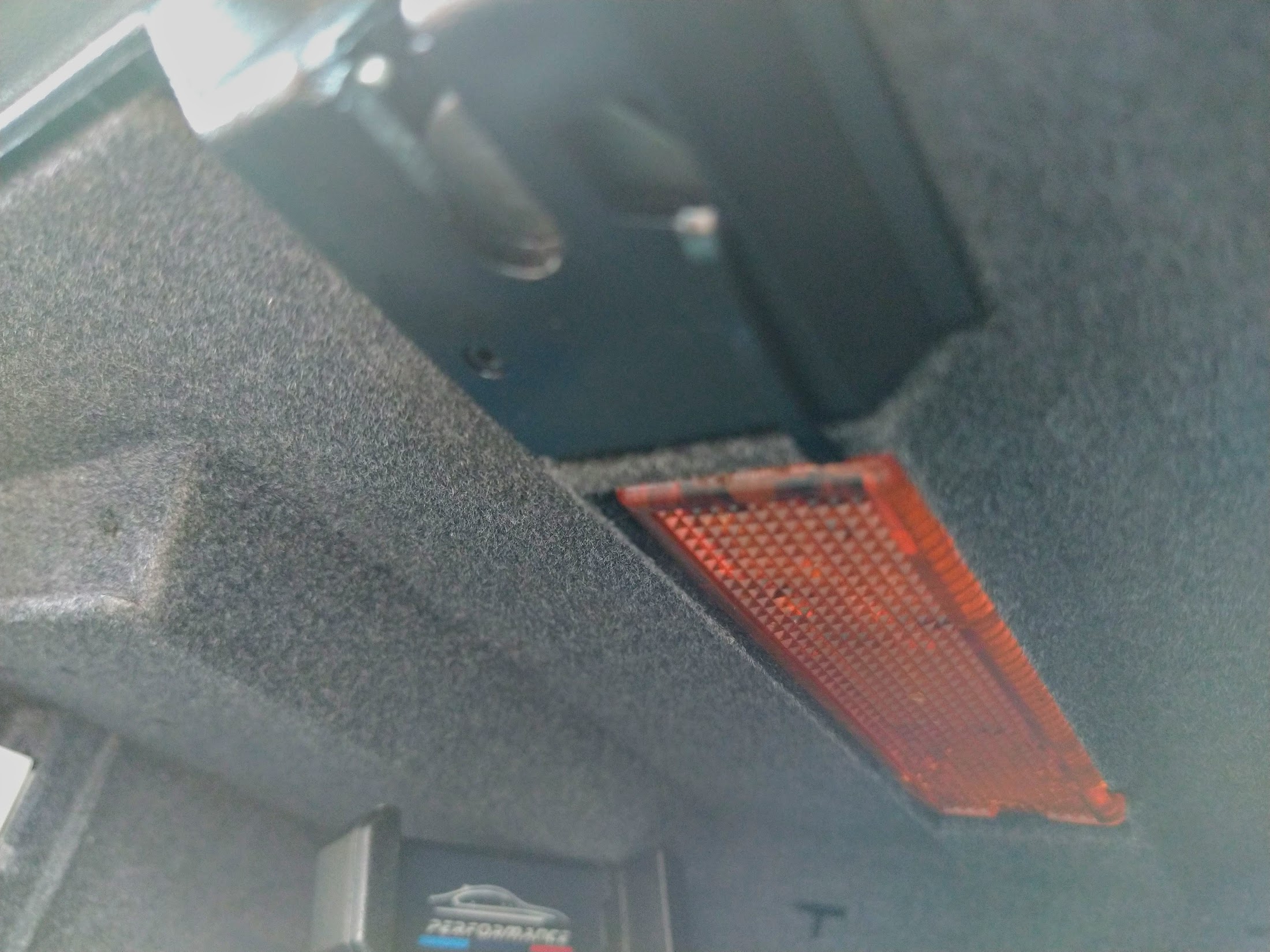

zrób tak jak tu:
Musisz zrobić małą dziurke w zamku jak widać, i przez nią przepuscić tyrtytke. 100x lepsze rozwiązanie niż te opisywane wcześniej bo nie blokuje samego zamka przy zamknięciu. Naciągnij tyrtyte tak mocno jak potrafisz. Chodzi oto aby jak najbardziej cofnął się zamek do tyłu, a on odpowiada za zwisającą klapkę. Im bardziej cofnie się zamek tym wyżej domknie się klapka schowka ;)
