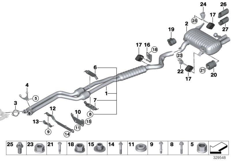

Zdecydowałem się w takiej sytuacji wyciąć katalizatory. Stąd ostatecznie pytanie jak zrobić to prawidłowo, które z czterech katów (jak się zorientowałem dwa przy kolektorze i dwa dalsze przy tłumiku) wyciąć, czy przejmować się sondami i oczywiście czy później szukać kogoś, kto zakoduje, no właśnie, co dokładnie?

Komentarz: taki znalazłem rysunek układu wydechowego - może pomoże
