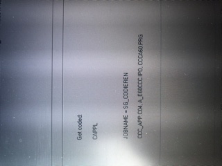

Po prostu dokoduj moduł CAPPL przy pomocy NCS. Powyżej przycisków funkcyjnych masz listę plików, których NCS użył.
Pierwszy plik będzie brzmieć CAPPL.Cxx gdzie xx to indeks kodowania

W ncs takie wartości są
2B3D37CF-9B63-47DC-AFF2-20FC5989E4A8.jpeg [ 17.79 KiB | Przeglądane 41212 razy ]
