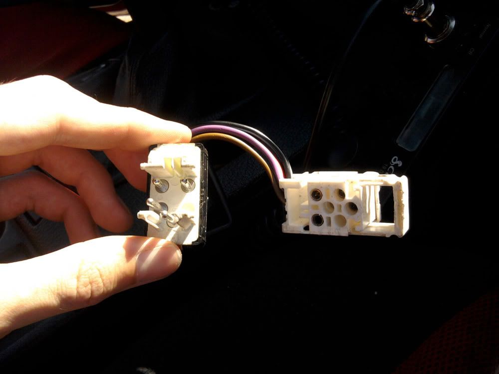

ostatnimi czasy nawala mi przycisk od pasażera, jak samochód nie odpalony chodzi jak trzeba, gdy się dłużej pojeździ nie idzie domknąć szyby trzeba kombinować z przyciskiem żeby się zamknełą. Wyciągając przyciski zauważyłem że są 2 inne - od strony kierowcy jest na zieloną wtyczkę, od strony pasażera jest jakby wlutowana na stałe, tak jakby ktoś to przerabiał, bo wątpie żeby tak było w oryginale. Czy np. jak kupie taki sam zielony przełącznik to będzie można go zamontować w miejsce od pasażera ?
Zdjęcia kostki od pasażera:
@marszal
szukałem takiej wtyczki wszędzie w necie, nigdzie nie mogę takiej znaleźć, jedynie te od strony kierowcy na wtyczke tylko kolory żółte, niebieskie zielone ;/ a dało by radę inny kolor wtyczki tam wsadzić ?

Wtyczki które są u Ciebie (inna po stronie pasażera a inna po stronie kierowcy) są oryginalne, u siebie też tak miałem ;)

http://allegro.pl/przycisk-sterowania-s ... 90052.html --- Taki sam typ jak białego tylko że inny kolor spodu. DZIAŁA TAK SAMO JAK BIAŁY!!!
http://allegro.pl/przelacznik-szyb-krot ... 17811.html tu ma białe 2 na duże ;)
te na duże bolce nie mają możliwości przerobienia na małe wtyczki np( zielone) bo mają inną zasadę działania. Zielone przy naciśnięciu puszczają sygnał masowy na jeden przewód drugi jest nieaktywny, i mają funkcję "Auto" a na duże bolce działają zmiennie kierunkowo, są one ciągle zamknięte na masie, gdy naciśniesz to wtedy pojawia się plus na jednym a drugi nadal daje - ;) jedyną możliwością przerobienia jest kupno podnośnika z elektroniką na zielony klawisz :)<--- NIEOPŁACALNE :)
Tańsza opcja to rozebrać klawisz i przeczyścić styczniki wewnątrz :) delikatnie papierkiem ściernym. cały klawisz się ładnie rozbiera :)

Dzięki za wyjasnienia, ale czy napewno ten niebieski ma takie same łączenia tych plastikow jak te białe ? :)

PostNapisane: 20 lipca 2011, 10:48
Posty: 398
E36:
do 92 - wszystkie przewody grube, sterowanie typowo prądowe
od 92 - przycisk kierowcy dwustopniowy, cienkie przewody i moduł na silniku - sterowanie napięciowe, pozostałe grube - prądowe
od 93 - wszystkie przyciski dwustopniowe, cienkie przewody, moduły na silnikach, sterowanie napięciowe, w sedan/touring w tylnych szybach występowało sterowanie prądowe, grube przewody
od 94 - wszystkie przyciski dwustopniowe, cienkie przewody i jeden główny moduł komfortu, sterowanie napięciowe
To samo tyczy się szyberdachu, do około 1995 prądowe, od 1995 napięciowe i moduł komfortu.
Jak sprawdzić, czy jest moduł komfortu?
1. Uchyl przednie i tylne szyby oraz szyberdach
2. Wsadź kluczyk w zamek drzwi kierowcy
3. Przytrzymaj kluczyk w pozycji "zamknij" przez kilka sekund i...
a) szyby zamykają się, po zamknięciu szyb zamyka się szyberdach - masz pełen moduł komfortu, gratuluję :)
b) zamykają się szyby, ale szyberdach się nie domyka - zapewne auto z lat 1994-1995, szyberdach sterowny prądowo bez udziału modułu komfortu, który obsługuje tylko szyby
c) nic się nie dzieje - nie masz modułu komfortu lub masz uszkodzoną instalację -> jeśli auto jest zamknięte i zaryglowane to instalacja jest ok i po prostu nie ma modułu komfortu.
(Cały opis +/- 1 rok)
Przyciski prądowe w kolorze białym i niebieskim.
Przyciski napięciowe w kolorze zielonym, białym i żółtym
