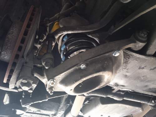

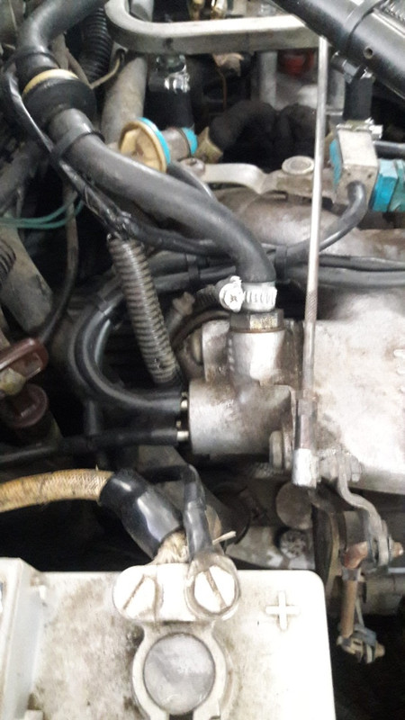

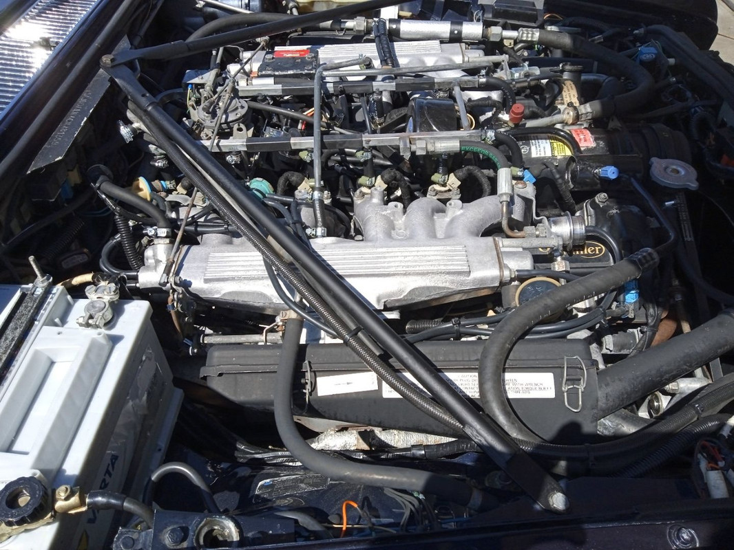

Witam serdecznie, dawno nic z Daimlerem nie dawałem ale auto ma się świetnie i daje mega frajde z jazdy i przyjemność.
W tym sezonie tj. z początkiem roku 2023 przeszło mały serwis:
- nowy osuszacz klimatyzacji
- regeneracją kompresora klimatyzacji z nowym olejem
- nowy gaz do klimy wraz z nowymi uszczelkami
- standardowy serwis filtrowo olejowy
- nowe wycieraczki szyby
- nowa uszczelka miski olejowej i uszczelniacz skrzyni
- nowe łączniki stabilizatora przód
- nowe tylne sprężyny zawieszenia
- nowe nowe przewody paliwowe w komorze silnika
- zrobiona nowa wiązka elektryczna do wtryskiwaczy
- zrobiona nowa wiązka elektryczna do kompresora klimatyzacji

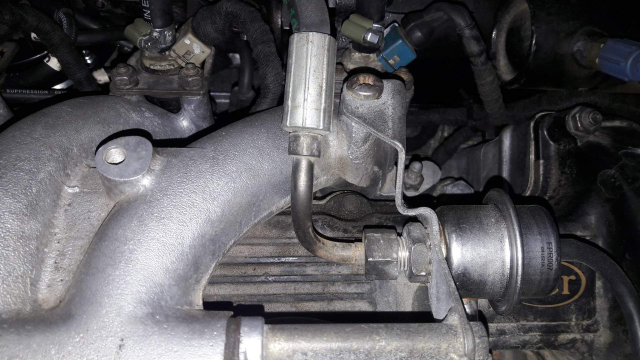

- nowe regulatory ciśnienia paliwa
- nowe świece, kopółka, palec rozdzielacza, kable
- nowy mikroswitch biegu jałowego
- nowa cewka zapłonowa
- regulacja zapłonu
- nowe paski
- odświeżenie osłon pod spodem
- zregenerowany alternator a z jego demontażem i montażem był mały problem bo ciasno na milimetry się mieścił
A oto kilka fotek z prac:
Obrazekfree image hosting
A to kilka fotek z tego sezonu:

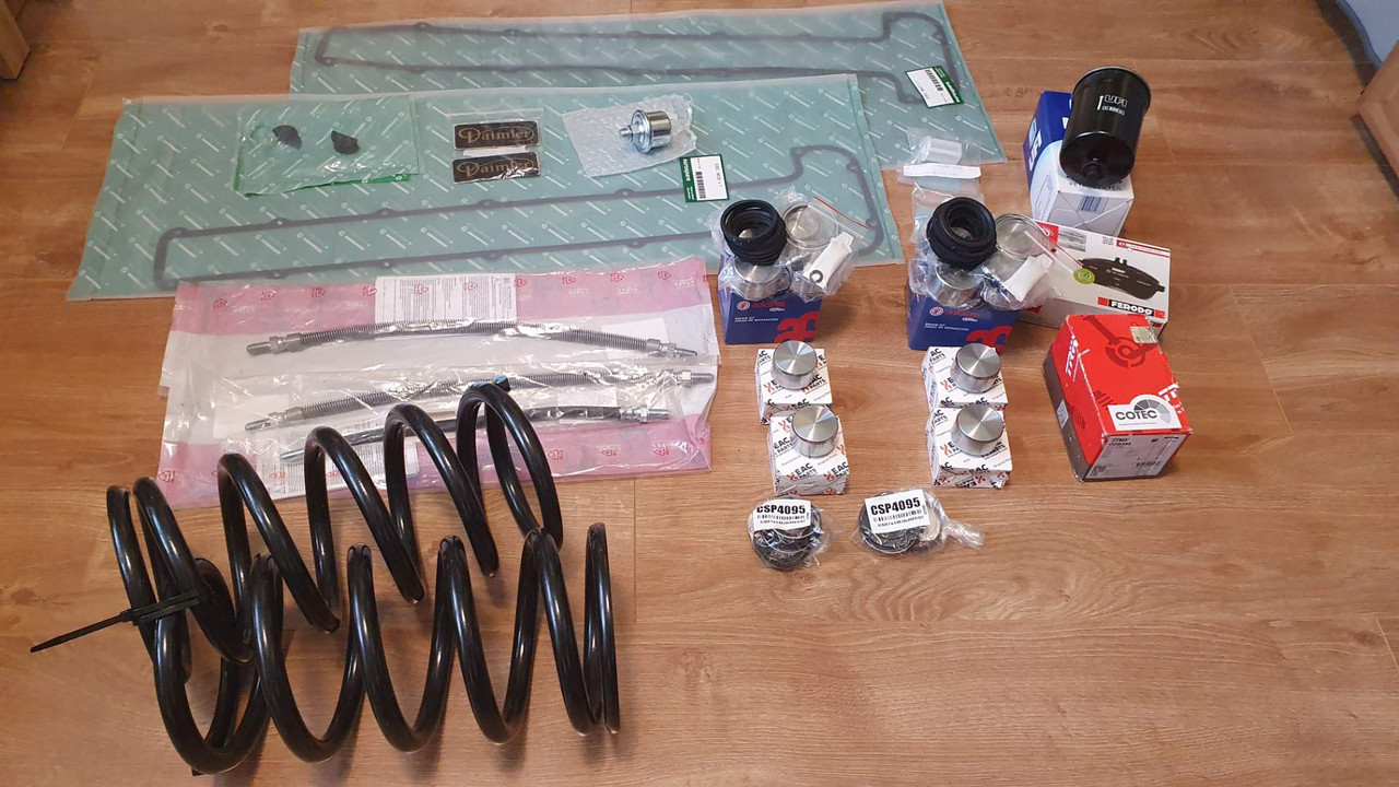

A w planach jeszcze na 2023 jest:
- regeneracja przednich reflektorów bowiem nocą już bardzo słabo świecą
- nowy układ wydechowy prawdopodobnie z nierdzewki możliwe że z kolektorami łącznie
- nowy czujnik ciśnienia oleju (już go mam) i drugi czujnik do kontrolki w zegarach
- porządne czyszczenie komory silnika wraz z malowaniem dekli i nowymi naklejkami na dekle zaworów, obudowy filtrów i inne elementy w komorze silnika (naklejki już mam)
- przy okazji odświeżania dekli zaworów wpadną nowe kompozytowe uszczelki dekli wraz z tylnymi uszczelkami dekli (już je mam)
- nowe elementy układu hamulcowego jak: tarcze przód i tył, klocki przód i tył, zestaw naprawczy zacisków przód i tył z nowymi uszczelkami, tłoczkami i kalamitkami, oraz elastyczne przewody hamulcowe (już mam)
- nowe sprężyny przedniego zawieszenia
- zajecie się układem paliwowym od silnika aż do baków w tym nowe filtry, odpowietrzniki itp
- wymiana opon przód
No i to była by gotowość na sezon 2024. No i kocur mam nadzieje dalej będzie mnie cieszył.

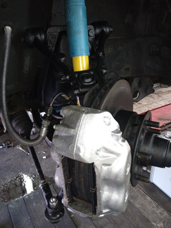

Dawno nic nie pisałem o Daimlerze a auto spisuje się świetnie. W to upalne lato bez problemów pojechało z młodymi na kilka ślubów oraz na weekendowe przejażdżki w przyjemnym chłodzie klimy, która po serwisie z nowym osuszaczem i zregenerowanym kompresorem wraz z nowym olejem.
Nowe filtry paliwa i sitka do zbiorników paliwa.
Z przodu został odnowiony układ hamulcowy:
- zregenerowane zaciski
- nowe tłoczki i uszczelnienia
- nowe przewody
- nowe tarcze i klocki
- nowe sprężyny przód (tył był wymieniany w zeszłym roku)
- nowe śruby trzymające sprężyny przednie
- nowy płyn hamulcowy
Następnie Daimler otrzymał nowe przednie reflektory wraz z żarówkami i i wyczyszczeniem i zabezpieczeniem wnęk lamp

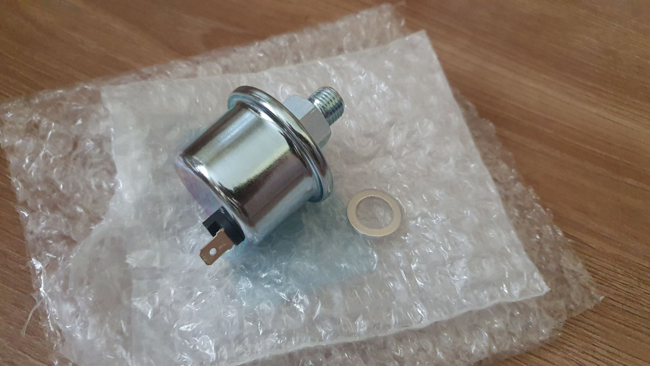

Kolejna rzecz to zamontowany nowy czujnik ciśnienia oleju i już nie ma zaburzeń we wskazaniach na zegarach i nowy korek wlewu płynu chłodniczego.
Założenie nowego ori łącznika odpowietrzania skrzyni korbowej bo stary zaczął kruszeć z biegiem lat i temperatury w komorze silnika
No i tak na szybko czyszczenie kompry silnika a zimą będzie pełen detaling

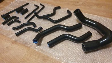

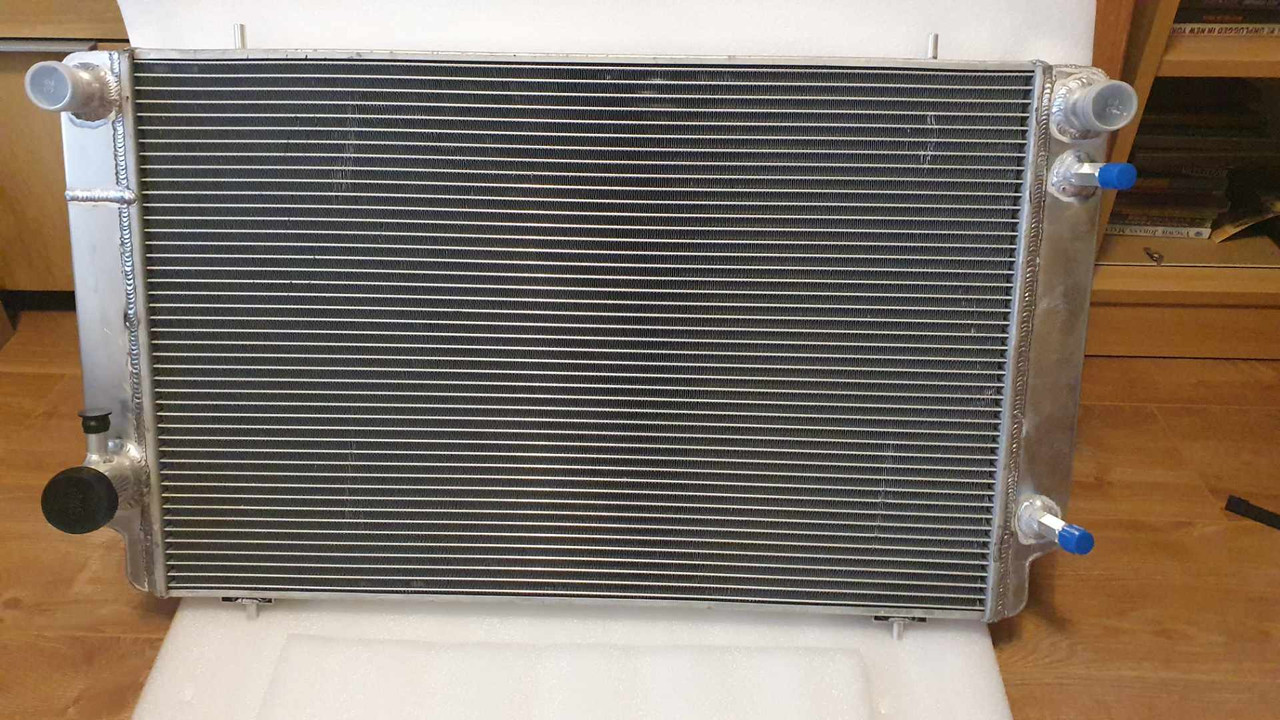

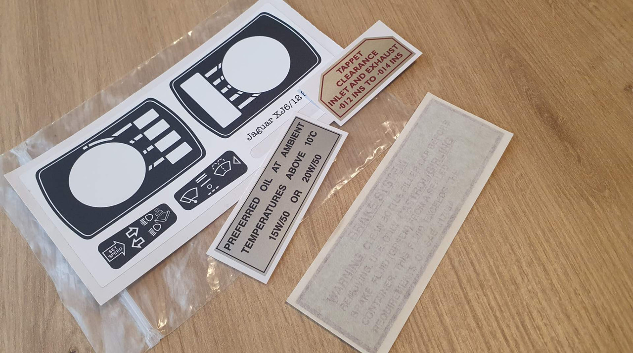

A oto nowe fanty które czekają już na montaż:
- nowa chłodnica wody
- komplet nowych węzy wodnych
- nowe naklejki do wnętrza i do komory silnika
