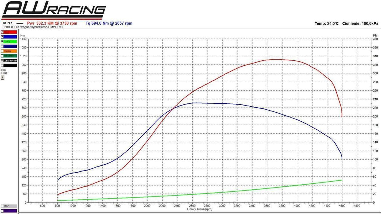

Cząstki stałe są silnie rakotwórcze. Wywalanie dpf to strzał w kolano, a nawet pomijając zdrowie to nonsens bo będziesz miał co chwilę czarny okopcony tył auta, a szczególnie końcówki wydechu. W przedliftowym e90 330d na hybrydzie + seryjny dpf uzyskałem ponad 330 koni, więc czy to jest sens wywalać? wg mnie nie ma wcale ;)

Ja miałem hybrydę od perun Turbo + wagner + cały wydech w serii czyli i dpf i kat na miejscu. Wyszło 330 koni w e90 330d 2007r. Nic się nie zatykało
Natomiast kilka lat wcześniej miałem e91 330d stage 2. Kupiłem dpf (zamiennik z allegro), ale jaki to nie pamiętam bo takie miał wymagania brat przed odkupem, aby dpf był na miejscu. Sprzedałem auto bratu, brat swojemu szwagrowi i tak od 2013 do dziś ten dpf chodzi jak ta lala
Natomiast dla ścisłości to do mnie dotarło jaki to błąd wywalać dpf dopiero za kadencji 335d
tak to wyglądało z hybrydą i dpefem na miesjcu
