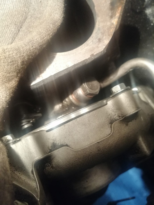

Dziś udało się poskładać turbinę :D
Jakiś czas temu zaczęło się pocić oliwą, pomiędzy muszlami.
Dostęp do zasilania olejowego zerowy, wiec trzeba było odkręcić turbinę, żeby wymienić miedziane podkładki.
Przy okazji wymieniłem uszczelkę powrotu oleju, stara się wykruszyła. Wleciała też nowa uszczelka pomiędzy kolektorem a turbo.
Umyłem osłonę, i wszystko pod turbiną co było zaolejone
Poskładane..
..nawet działa :D jutro jazda próbna i zobaczymy czy będzie sucho, liczę na to że tak :D

Śmiejcie się śmiejcie :P jeszcze parę takich napraw i będzie lalka :D wtedy zagotuje się PW od wiadomości typu: Dany, sprzedajesz swoją igłę ?? :rotfl: :rotfl: :rotfl:
Dziś była jazda próbna , wszystko działa, nic nie odpadło nawet przy ostrzejszym bucie :D
Pojawiła się jednak kropla oleju, ale to może być stary olej rozrzedzony płynem do mycia silników, którego nie wytarłem dokładnie (okolice gruszki, trudny dostęp), i spłynął po nagrzaniu turbiny. Na pewno nie pojawia się już nic na rurce doprowadzającej olej do turbiny, ani wokół tego miejsca, co wcześniej wyglądało na źródło wycieku, bo był to najwyższy zaolejony punkt. Pojeżdżę, poobserwuję, mam nadzieję że wyschnie i będzie OK.
