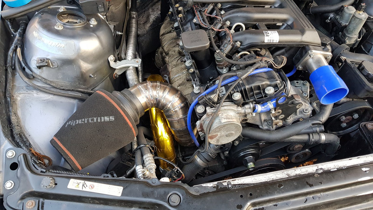

Powoli (bardzo) znowu do przodu.
Z cisnieniem oleju winny okazal sie licznik przedliftowy, ktory nawet nie ma opcji kodowania zeby info szlo po CAN'ie. Musialem ogarnac licznik po lifcie i teraz kontrolka gasnie od razu ;)
Przyszly rury stalowe do spawania dolotu. Oprocz wydechu w moim kompakcie to spawam drugi raz w zyciu i widze mega roznice po zastosowaniu samej soczewki.
Wyspawalem dolot od filtra do turbo z 3" ruły, ver. 1.0
ale zupelnie do mnie nie przemawialo, a ze spawanie trzeba bylo pocwiczyc i naogladalem sie duzo jutuba :D to poszedlem w dolot w stylu "pie cut" (a pozniej czlwoiek sie dziwi dlaczego to skladanie tyle trwa :rotfl: )
Zamontowalem OCT i generalnie ta strone mam skonczona.
Druga strona tez juz w sumie gotowa, czekam tylko na mufke do wspawania zeby zamontowac czujnik temp. powietrza dolotowego. Na poczatku wydawalo sie ze bedzie ciasno, a weszla bez problemu rura 63mm. EGR obecnie waskie, standardowy, ale zrobilem juz projekt flanszy na 63mm, musze tylko znalezc kogos kto mi to wytnie.

Broder pytanko od laika, bo widze, ze masz wywalony przeplywomierz i czujnik temp. powietrza doladowanego (bo czujnik temp. zassysanego jest w przeplywce, doladowanego na chargepipe przed egr- przynajmniej w 2.0) Komputer w takim wypadku posilkuje sie danymi tylko z czujnika cisnienia doladowania? A wywalasz to na zasadzie egr, czyli mechanicznie+wyprogramowujesz?
 Tytuł: Re: Broder --> E46 Touring 330D
PostNapisane: 6 grudnia 2020, 12:12
Posty: 835
Garaż: E36 M3 Evo Saloon
E46 Touring M57ND30 400HP+
Mialem na mysli czujnik temp powietrza doladowanego - ten bedzie.
Jak to wyglada softowo do konca nie wiem, tym mam nadzieje zajmie sie Przemek4net, ale zapewne glowna role odgrywa MAP

Wszystkie silikony zostaly wymienione na FMIC, wczesniej niektore byly watpliwej jakosci.
Dzis auto zostalo poskladane
Wyszlo chyba dosc schludnie - "Seria na stozku" ;) Czas umawiac sie do Przemka.
