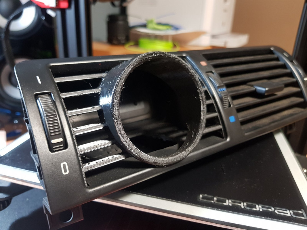

Diesel poszedl spac do garazu ze wzgledu ze mam jeden komplet zimowek :lol: W miedzyczasie ogarnalem sobie projekt 3D kratki pod zegar boost i wydrukowalem, ale wpadl tez inny pomysl z arduino.
Jako ze auto bylo fabrycznie z automatyczna skrzynia to mialem "okienko" na wysweitlacz biegow, wiec postanowilem to wykorzystac.
Wyswietlacz oled czyli szybka reakcja, odswiezanie co 50ms, spiete z ori map sensorem. Pokazuje wartosc chwilowa, Peak doladowania w rogu ekranu, a na dole rysuje wykres kiedy wzrasta i maleje boost.
Pod maska ogarnalem tez mocowanie zbiornika spryskiwaczy, wszystko dziala jak nalezy

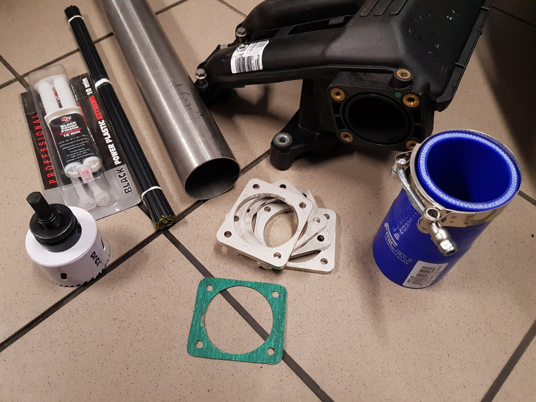

Zestaw ̶m̶ł̶o̶d̶e̶g̶o̶ starego tunera :D
Zdecydowalem sie na 60,3mm bo powinno obejsc sie bez wiekszych rzezb z kolektorem. Rura bedzie wpuszczona do kolektora co pomoze uszczelnic troche dziury ktore powstana przy powiekszaniu wejscia.
Widzialem ze zakladaja tez 63mm, ale wg mnie roznicy duzej nie ma, a rzezbienia duzo wiecej.
Flansze zaprojektowalem tak, ze rura wchodzi na wcisk wiec zostaje tylko delikatnie obspawac. A na ostatnim zdjeciu widac o ile bedzie powiekszony wlot, trzeba przyznac ze bedzie spora roznica
Zlecilem wyciecie 4 flansz bo takie bylo minimalne zamowienie. Jesli uda mi sie ogarnac temat przy pomocy jednej flanszy, to 3 sztuki takich gotowcow bede mial na sprzedaz gdyby ktos byl zainteresowany ;)

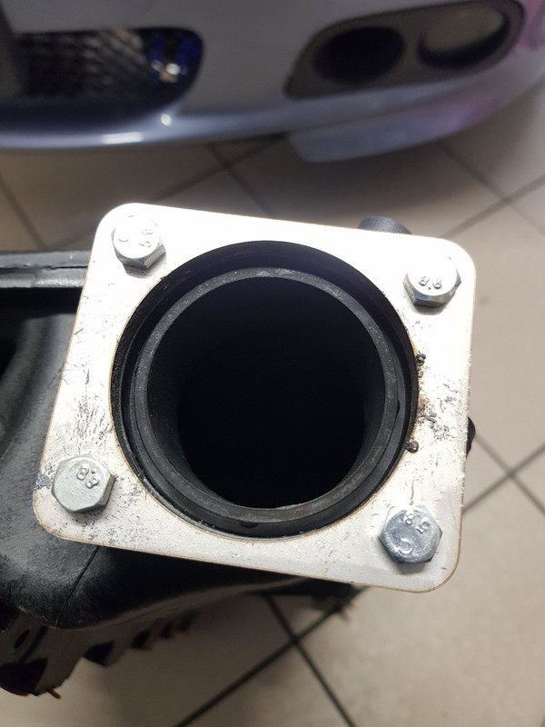

Dolot poskladany z nowym kolektorem
Tak bylo wczesniej na wejsciu
A tak jest teraz

Qczy napisał(a):
I finalnie jak to wygląda ta custom rura?
Chodzi o rure na wejsciu?
Rura przechodzi przez flansze i wchodzi na wcisk do kolektora. Przy wierceniu otwornica niestety pojawiaja sie otwory na sciance od spodu, dlatego rura jest na tyle dluga zeby je minela.
Tu widac dokladnie o co chodzi, rura wchodzi spokojnie 2cm glebiej do kolektora. Wklejam na mase klejaco-uszczelniajaca bolla, a otwory zaklejam klejem dwuskladnikowym do plastiku PA
Czy warto? No mysle ze jak najbardziej, ponizej widac o ile mniejsza jest flansza takiego "egr delete" z allegro od tej ktora zrobilem
