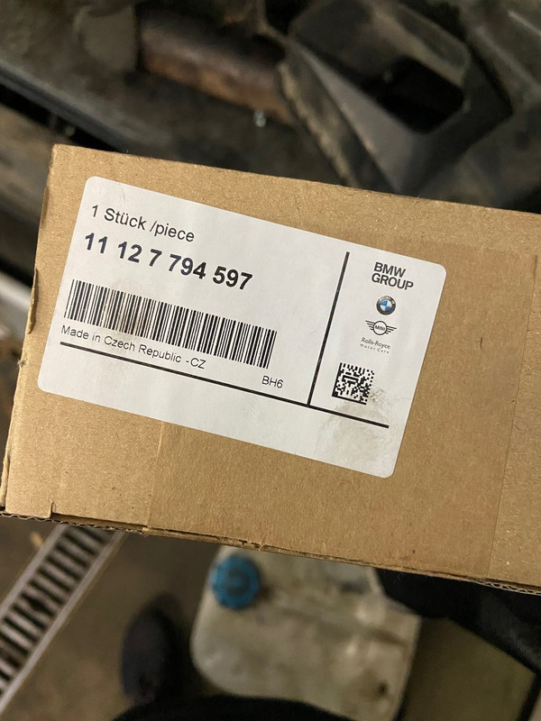

Dwa tygodnie temu minął rok od ostatniego serwisu olejowego, także auto znowu wjechało na warsztat. Przejechało 9kkm w ciągu ostatniego roku. Auto jeździ tylko w trasy, a że ostatnio mało w trasy jeżdżę to i przebiegi roczne w E60 są stosunkowo niewielkie.
Podczas podniesienia auta na podnośniku zauważyłem wycieki oleju z dolotu, demontaż rur dolotu - stoi olej. Po demontażu dolotu ukazała się spora ilość oleju w samej turbosprężarce. Była regenerowana jakieś 20 tysięcy temu, nie chcąc bawić się znów w regenerację, skoro wytrzymała taki znikomy przebieg (taka jakość części widać) kupiłem turbosprężarkę OE Garrett Reman. Do tego oczywiście nowy przewód zasilający itd. Założyłem też od razu nową odmę OEM BMW. Do całego dolotu poszły nowe o-ringi i uszczelniacze. Do kolektora ssącego również nowy zestaw uszczelek plus wszystkie nowe o-ringi i tulejki.
Standardowo wymienione wszystkie filtry (powietrza, pyłkowy, paliwa), olej Ravenol SSL 0W40 (wcześniej płukanka TECa).
