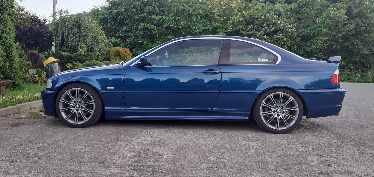

Niestety musimy na to poczekać bo są inne priorytety :P Ostatnio było parę niespodzianek z E46 mianowicie pierwsza historia z tarczami hamulcowymi.... Niestety tarcze okazały się być prawdopodobnie wadliwe a teraz wam wytłumaczę dlaczego. Zaraz po założeniu i przykręceniu tarczy w oryginalnym otworze na piaście kierownica drżała. Postanowiłem więc przekręcić tarcze na otworach ( tak się nie raz robi ) by tarcza się inaczej ułożyła, po przejechaniu się było ok więc wiadomo zadowolenie że jest ok. Niestety tydzień temu pojeździłem trochę dalej i z większymi prędkościami i okazało się że nic z tego nie będzie kierownica przy hamowaniu z większych prędkości drgała że szok więc niestety tarcze trafiły na reklamacje zobaczymy czy uznają w co nie jestem przekonany bo no powiedzą jak zwykle zły montaż :mur: Najciekawsze z tego jest to że jak zmieniałem hamulce to coś mnie tak pykło i stwierdziłem zostawię te tarcze jeszcze bo są dobre i wgl i co przydały się bo aktualnie na nich jeżdżę. Druga sytuacja to wiadomo a czujnikiem abs ale to obszedłem dosyć szybko podczas jazdy od czasu do czasu szczególnie skręcając w prawo tak mocniej włączało się dsc tak samo przy szybszym ruszaniu więc zaraz podpinam kompa i wyskakuje czujnik lewy tył. I tak sobie myślę to nie możliwe by szlak go trafił bo wymieniałem ten czujnik i kupiłem taki co idzie na 1 montaż, więc przyczyny trzeba szukać gdzieś indziej. ( mimo wszystko nowy jest w domu w razie w :hyhy: ) Po przeglądnięciu wszystkiego okazało się że pierścień abs na półosi delikatnie spuchł i był za blisko czujnika a nawet o niego obciera więc szybka robota wyjmujemy czujnik dajemy pod śrubkę podkładkę by był wyżej i po robocie. Oczywiście można wymienić ten pierścień ale większość z was wie chyba jak mocno zapiekają sie pólosie w BMW także narazie odpuściłem :P
A teraz same pozytywy auto wygląda dobrze i również tak samo jeździ :D CdN

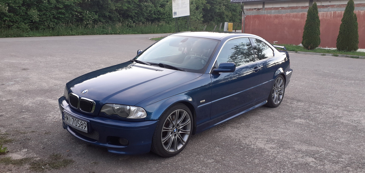

Chwile nic nie pisaliśmy ale cóż kolejne pieniążki zainwestowane w e46. Zacznijmy od poprawek lakierniczych wiadomo lepiej zapobiegać niż leczyć i tak też było w tym przypadku nic niby nie było ale się zaczeło pojawiać. Standardowo pas tył i nadkola błotników przód... Przy okazji wypolerowanie lakieru po ptaszku :zdegustowany:
I po wizycie
Następna inwestycja to wymiana tłumika na inny ponieważ stary miał dwie dziurki i był głośny po zmianie głos wewnątrz jest identyczny natomiast na zewnątrz jest ciszej...
I standardowy przegląd czyli filterki gazu powietrza itd i oczywiście nowy swieży olej . Miałem też robić zaciski tył i klocki ale stwierdziłem że poczekam jakiś miesiąc aż to wszystko znowu zdemontuje i będę konserwował całe auto a przy okazji pewnie wspawam wzmocnienia.
Narazie to tyle szkoda że się galeria wysypała ale co zrobić dlatego jedno foto dla pamiętania jak wygląda :P CdN
