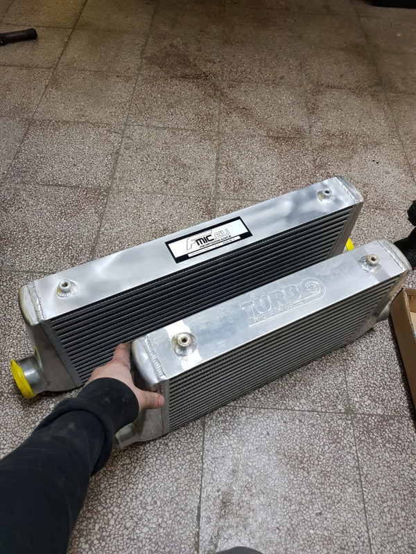

Zamowilem z FMIC wiekszy intercooler o rdzeniu 600x400, na peirwszy rzut oka wszystko ok, ale z frontu zauwazylem niedorobke w postaci roznego odstepu lamelek w kilku rzedach rdzenia. Mysle sobie ok, raczej to nie ma wplywu na nic, chociaz skoro reklamuja sie ze sa tacy super to czemu wysylaja jakis odpad jakosciowy? Tym bardziej ze podswiadomosc mowi ze skoro placisz drozej, to jakosc na pewno jest lepsza... no tak. Wszystko zalezy od marketingu jak sie okazuje
Stary turboworks vs nowy fmic
Rdzen na zewnatrz FMIC
Nastepnie przed montazem na szybko zgladnalem do srodka i lekki szok. Przeciez FMIC reklamuje sie jako nowego typu geste rdzenie, a ten turboworks wyglada jakos lepiej...
Na stronie FMIC czytamy
W przeciwieństwie do podobnych intercoolerów sprzedawanych w internecie, wszystkie sprzedawane przez nas chłodnice posiadają nowy, dużo wydajniejszy rdzeń drugiego typu! Stary rdzeń widoczny po prawej stronie miał bardzo rzadlko ułożone żeberka, do tego tylko w jednym rzędzie (patrząc przez wlot było widać wylot), co skutkowało słabym chłodzeniem - przelatujące nim powietrze nie oddawało całego ciepła.
Macie popcorn? :D
Zamowilem wiec intercooler z turboworksa o takim samym rdzeniu zeby porownanie mialo sens i bylo miarodajne
Jak widac bez niedorobek na lamelkach
I finalne porownanie - tak rezentuje sie rdzen FMIC
A tak Turboworks
FMIC ewidentnie robi z klienta debila, reklamuje swoje rdzenie jako nowego typu, a chyba przespali moment kiedy to konkurencja ich wyprzedzila. Fakt jest taki ze widac drugi rzad lamelek w srodku rdzenia, ale ewidentnie jest tam ich mniej niz w turboworksie.
Na rdzeniu FMIC dodatkowo odnotowalem spadek o 0,2bar doladowania w peaku, byc moze jest to wina zbyt slabej obecnej turbiny, to sie wyjasni na dniach jak sie pogoda polepszy.
Nie wystawiam oceny co do chlodzenia, bo tego zwyczajnie nie sprawdzalem i byc moze sie okaze, ze ten rzadki FMIC jest faktycznie pod tym wzgledem lepszy, ale sam fakt przedstawiania nieprawdziwych zdjec na stronie produktu wiele swiadczy o firmie.
To tyle z porownan :D Przy okazji - sprzedam intercooler FMIC :D
Dodatkowo zamowilem taki sam jak mam obecnie tlumik srodkowy Turboworks, ale juz pod nowa turbine do wydechu 3" wejscie i 2x2,5" wyjscie
oraz acze elastyczne wydechu i vbanda 3" z fmic
Finalnie po intercoolerze tak to sie prezentuje - zderzaku kratka wypelniona coolerem w calosci tak jak chcialem ;)
