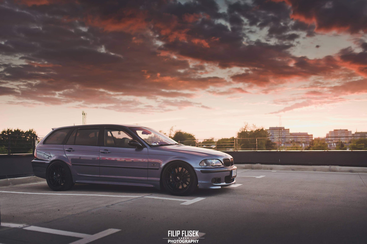

Kilka luznych fotek od znajomego fotografa calkiem przypadkiem
Tyl przetestowany, nie trze z obciazeniem ok 150kg wiec jest ok ;)
Jedna lipa jest taka, ze koncza mi sie pomysly na mody :rotfl: (oczywiscie pomijajac ze ciagle czeka wieksze turbo na montaz)

:hurra:

:szok:

To co zrobileś z bazy... jestem w szoku. Brawo :szok:
