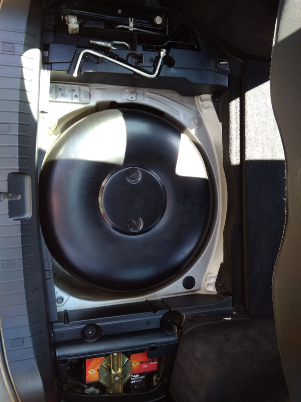

Jeszcze w listopadzie, już na zimowym setupie postanowiłem skoczyć na wagę, zobaczyć ile to wszystko waży.
Wyszło dokładnie 1520 KG za E46 w touringu z benzynowym silnikiem R6 i LPG. Teraz zróbmy podsumowanie: 1520kg (zimowe koła 16", LPG i bez kierowcy, prawie pusty bak, wyposażenie typu apteczka, gaśnica itp na miejscu i wyszło nam 1520 kg. Do tego dodajmy wagę przeciętnego mężczyzny w wieku przed 30, przyjmijmy jakieś 75 kg i mamy już 1595 kg. Do tego paliwo, gdzieś na internecie znalazłem iż 1dm^3 LPG waży ok 0.56 KG czyli w moim przypadku pełny bak LPG to ok 25 kg, do tego liczmy jakieś 15 litrów benzyny (waga ok 0.74kg/l) czyli jakieś 11 kg i mamy podsumowanie: 1631 kg a to wciąż zimowy setup. Policzmy wagę kół letnich: wg tego tematu: http://www.bmw-sport.pl/viewtopic.php?f=2&t=127022 waga styling 135 z oponą 225/40/18 to ok 22kg*4= 88kg ale odejmijmy wagę zimowych kół styling 65 z oponami czyli jakieś 4*15= 60 czyli musimy do wagi dodać 22 kg. Wychodzi na to że z jedną osobą na pokładzie, na setupie letnim auto waży 1650 kg na okrągło.
Z tego tematu wynika http://www.bmw-sport.pl/viewtopic.php?f=1&t=67994 że to już może wchodzić na wagę z serią 5 E39 :przestraszony: W lecie podskoczę na wagę i zobaczymy czy wyliczenia są prawidłowe :hyhy:

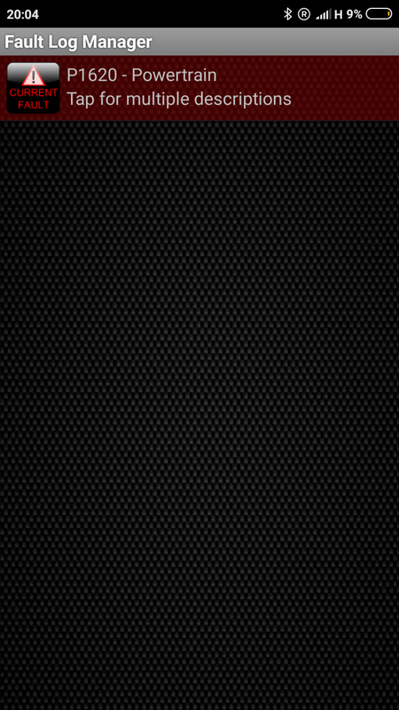

Ostatnio sprawiłem sobie ELM i aplikację Torque i podczas zczytywania błędów wyszło że przepływka siada, w ostatnim wpisie wspominałem o myciu jej, umyć umyłem ale niewiele to dało, bo błąd na drugi dzień spowrotem był. Udało mi się ogarnąć używaną, wyczyścić izopropanolem i strumieniem powietrza i zamontować, 2 dni testów i błędu nie ma. :hyhy: :D
Został ostatni błąd:
Z tego co rozumiem to błąd termostatu, postanowiłem sprawdzić w teście 7 co się dzieje z temperaturą i okazuje się że ta mechaniczna część termostatu działa prawidłowo, bo pięknie się otwiera przy 97 i zbija temperaturę, wychodzi na to że to ta grzałka, czujnik czy co tam jest? Na razie odpuszczę temat, zajmę się tym może w następnym miesiącu.

Zacząłem od miejsca do którego nigdy nie zaglądałem, czyli do podstawy akumulatora, nazbierało się tam sporo syfu
Potem druga strona - korytko na narzędzia:
I cyk gotowe, bagażnik skonczony :D
