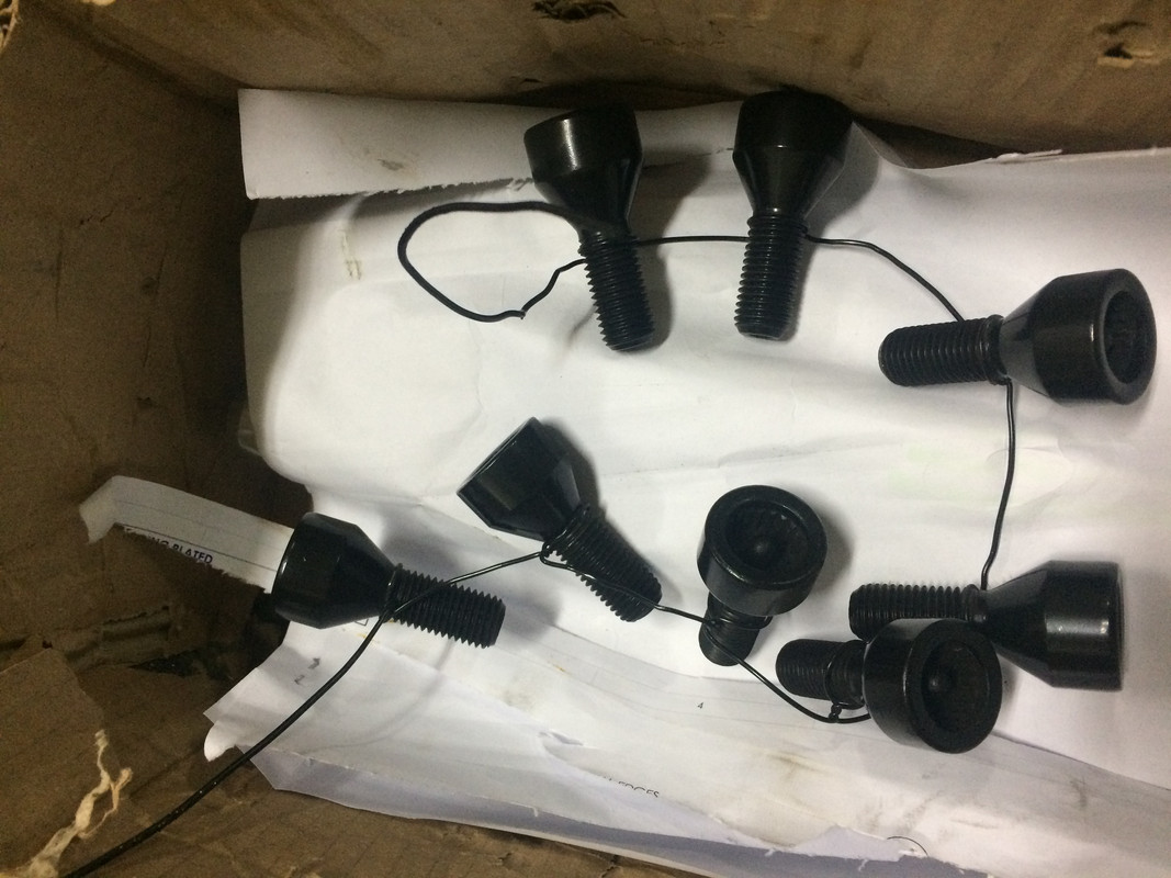

Do ładnych felg śruby kół też powinny być ładne - a takie miałem, poza śrubami zabezpieczającymi które lekko rdzewiały. Zostały ocykowane galwanicznie na czarno w pobliskiej cynkowni.

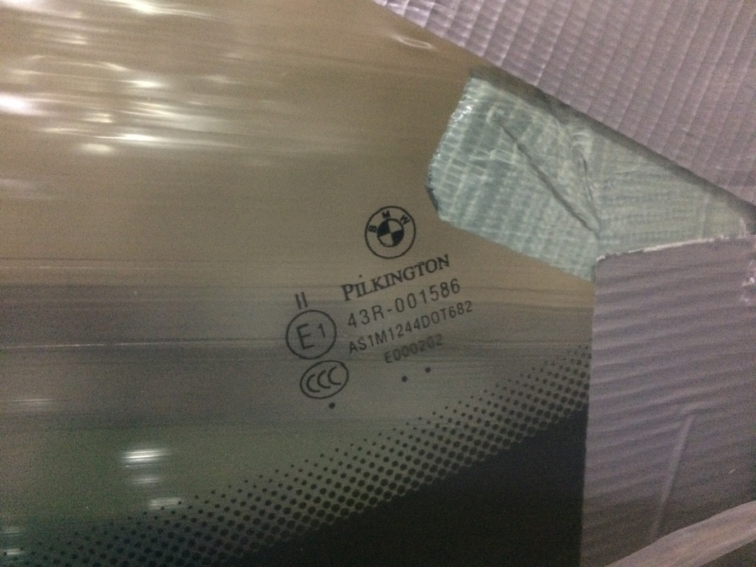

Niestety pękła mi przednia szyba i tu nie było półśrodków - wpadł komplet ori szyba + uszczelka. Szyba jest lepsza jak była bo ma przyciemniający szary pasek na górze :D

PS Ciekawe jaka jest roznica w szybie Piklington BMW a Piklington? Oprocz ceny oczywiscie. Pytam bo tez szykuje mi sie wymiana :kwasny:

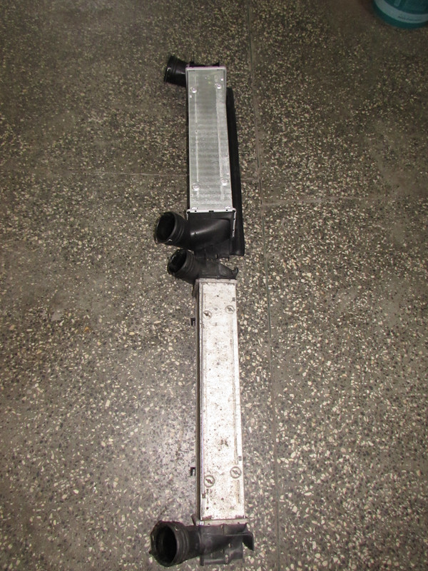

ICek od 335i wpadł do dieselka. Jak widać ten ori z 318d to straszna malizna, ten z 35i jest objętościowo z 2x większy.
Miałem ori z 335is to założyłem :hyhy: Icek jak widać jak nowy, a moj ori od strony wylotu już puszczał troche oleju pomimo wymiany oringu na wylocie :znudzony: . Rura dolotowa założona ori od 320d 177 - wtedy dolot pasuje plug and play, 20d ma o 5-10mm większa średnice złączki na dolocie do IC jak 18d. Co do wylotu to tu historia w 18d i 20d jest identyczna bo rura jest identyczna ;) - za mała średnica ori złączki . Ja poradziłem sobie z tym w ten sposób że użyłem łącznika IC ktory w 335i(s) jest na wlocie do IC, rurke ori obciąłem i połączyłem oba elementy na opaske ślimakowa, sklejając dodatkowo elementy uszczelniaczem poliuretanowym. Można też przespawać (spawanie plastiku) wylot z ori coolera do tego z 335i ale chyba jednak wole takie rozwiązanie. Po przejechaniu ok. 2000km jest szczelnie i bez problemowo :hyhy: w końcu nie mam oleju pod wylotem z IC.
I świeży ICek ładnie wygląda przez kratkę w zderzaku :D :hyhy: .
