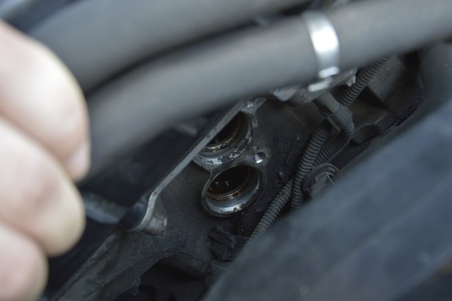

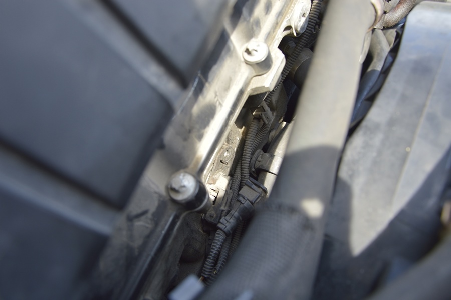

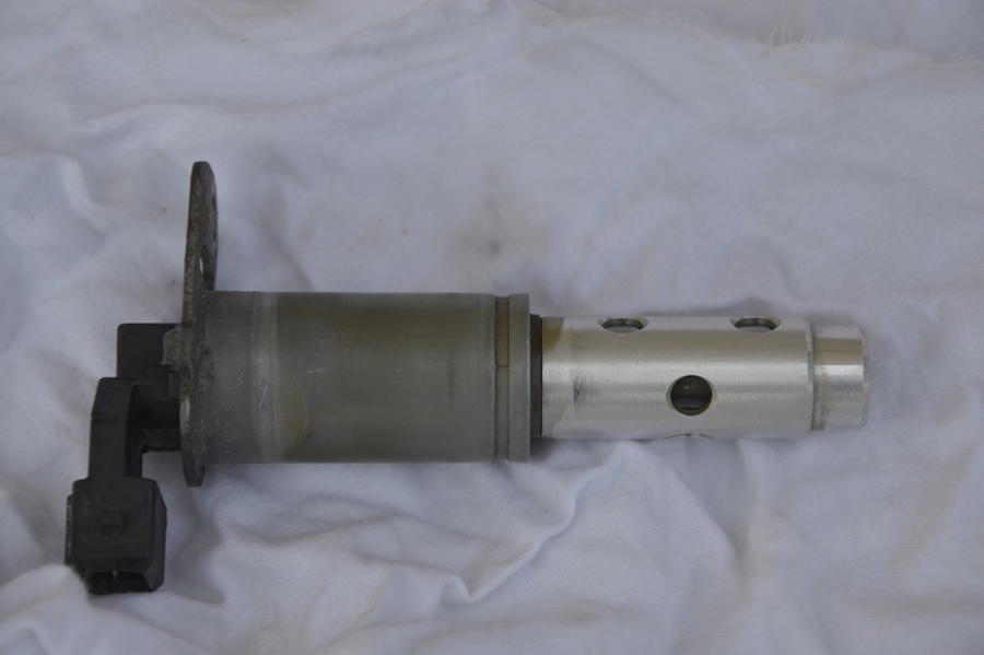

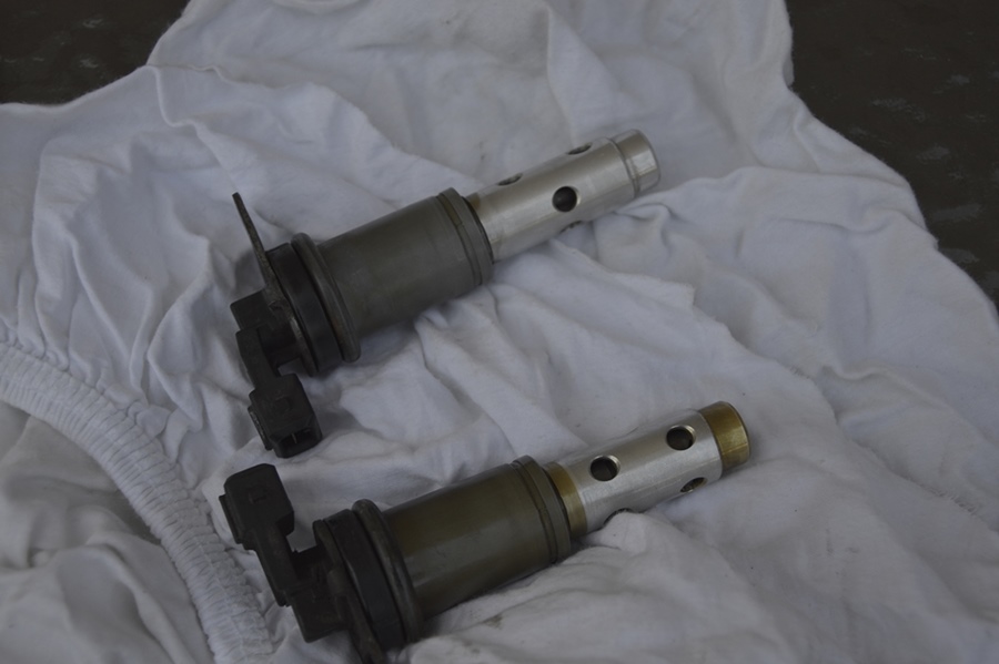

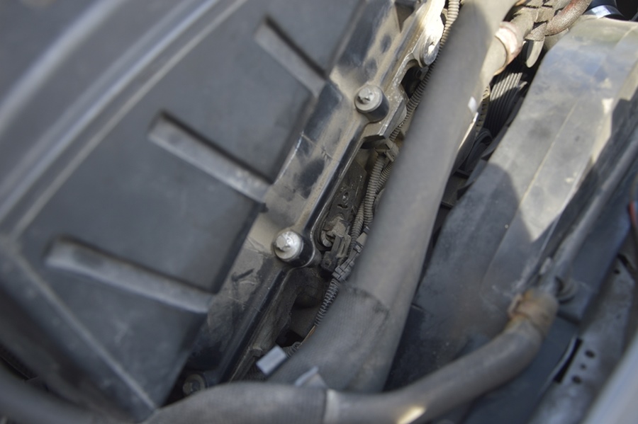

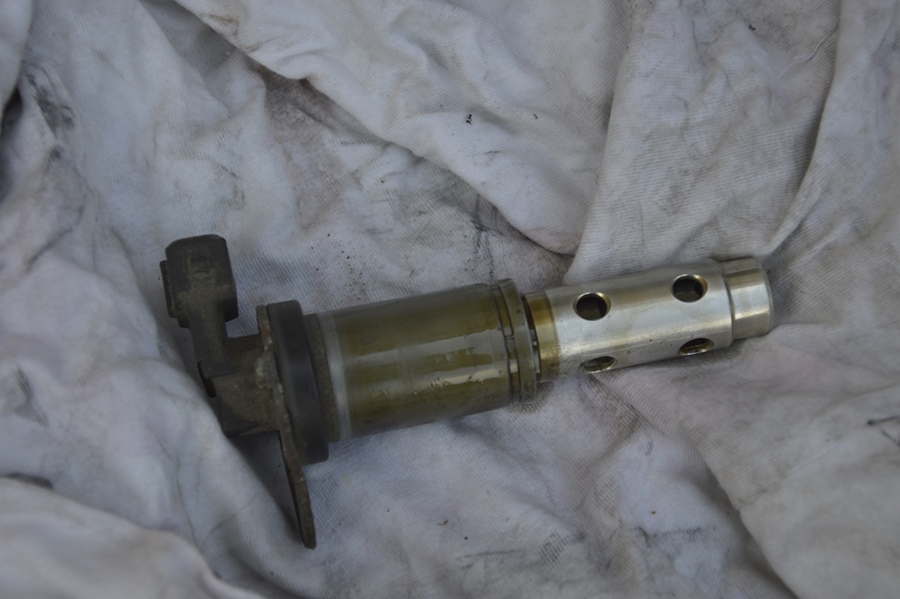

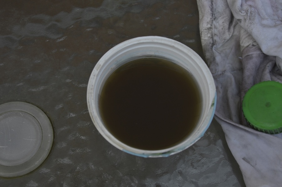

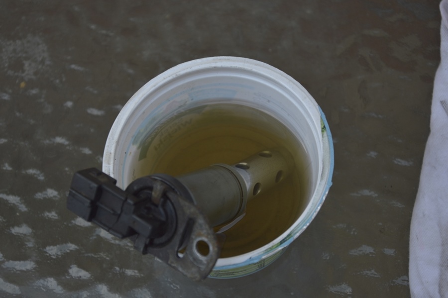

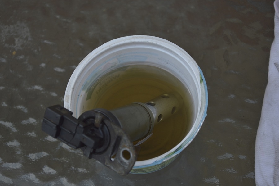

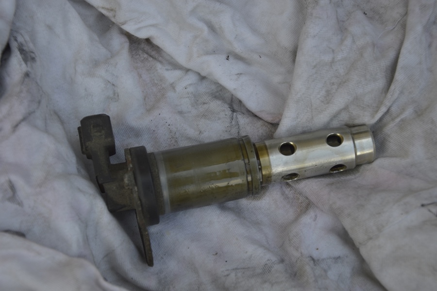

Dzisiaj padło na czyszczenie elektrozaworów vanosa. Operacja raczej łatwa. Wystarczy zdjąć kanał doprowadzający powietrze do filtra i odkręcić dwie śruby z pokrywy silnika i robi się jako taki dostęp. Następnie rozpinamy wtyczki czujników i kluczem 10 odkręcamy po jednej śrubce na czujnik. Ten się obraca lekko i wysuwa. Należy zwrócić uwagę na uszczelkę, która może zostać w gnieździe, albo wypaść. Zawory poszły do kąpieli w benzynie ekstrakcyjnej i zostały przedmuchane zmywaczem do hamulców. Trochę brudu z nich się wylało, mimo, że silnik jest dość czysty. Następnie suszenie i ponownie do silnika. Cała operacja trwa około 30 min, a efektów nie ma chyba żadnych.

Czesto pojawia sie blad elektrozaworow vanosa po podniesienu mocy, mialem tak u siebie gdzie wymienilem oba dolotowy i wydechowy

Hakelbery, czytałem na jakimś forum, że często występuje błąd tego elementu i nawet jak nie wystąpił, to warto profilaktycznie przeczyścić.

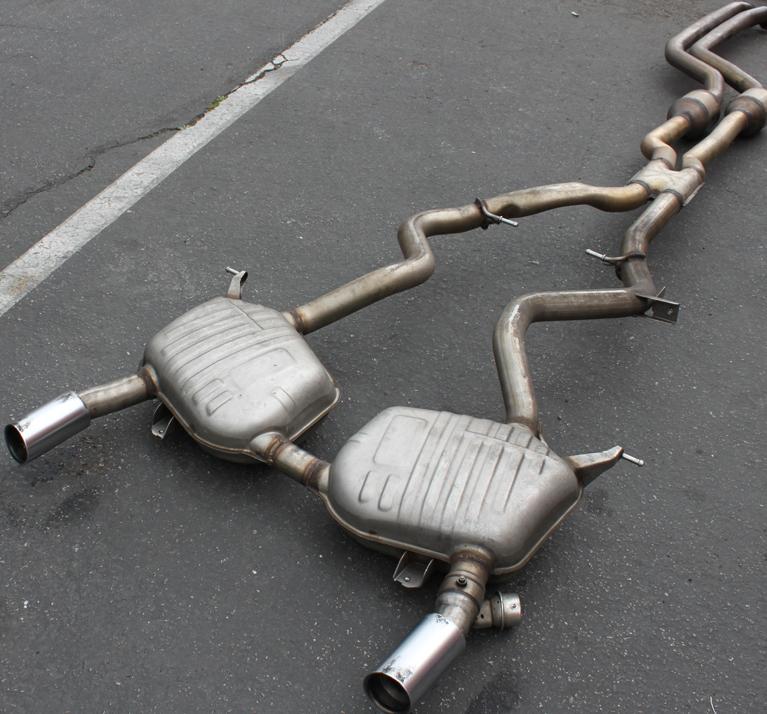

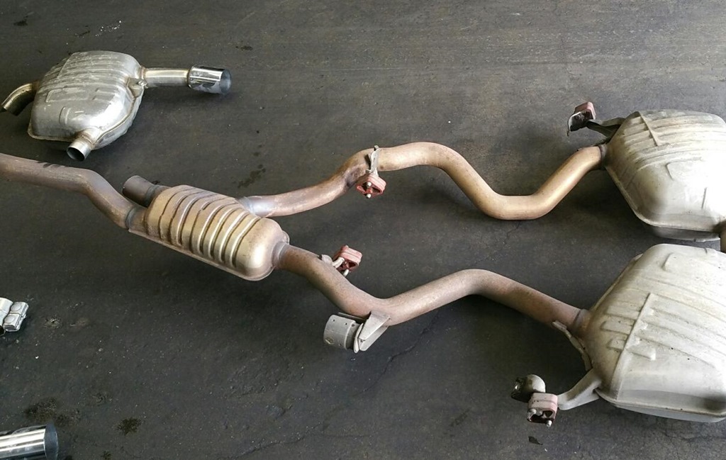

Tak, jeśli się dobrze doczytałem to e90 ma w środku hm tłumik, a e92 i 93 ma bodaj H pipe. Wersja z n54 i chyba też n55. Nie wiem jak wydech wygląda w e91, ale raczej tak samo jak w e90. Już same seryjne wydechy inaczej brzmią w sedanie i coupecie :) Na zdjęciach widać różnicę.

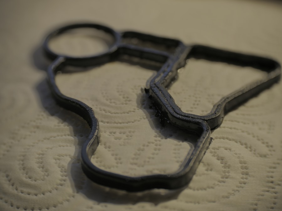

Dzisiaj mając nieco wolnego czasu zabrałem się za wyciek oleju. Brudna była cała płyta od dołu, blok silnika. Rozebrałem co nieco, pooglądałem i najprawdopodobniej coś złego stało się z uszczelką podstawy filtra oleju. Niestety dostęp do jednej ze śrub wymaga odkręcenia kolektora i przesunięciu go nieco w głąb auta. Druga też nieźle schowana. Pasuje zlać płyn i odkręcić wąż wody od bloku wtedy robi się jako taki dostęp. Niezbyt miło jest z dostępem do węży olejowych. Wpadła nowa uszczelka podstawy i nowe od węży olejowych. Wymyłem cały ten olej z silnika i poskładałem wszystko w całość. Pora na odpalenie i test drogowy. Na postoju zauważyłem, że napinacz paska wpada w jakiś rezonans, więc niebawem będzie nowy wraz z paskiem. Na drodze pod obciążeniem od jakiś 2 tys obrotów słychać wyraźne syczenie powietrza... Powrót do bazy. Ponowne rozebranie filtrów powietrza, osłon i okazało się, że spadła rura z przepustnicy... Po założeniu ponowny test. Jest sucho i jeździ tak jak powinno.
