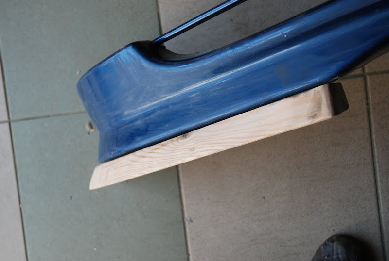

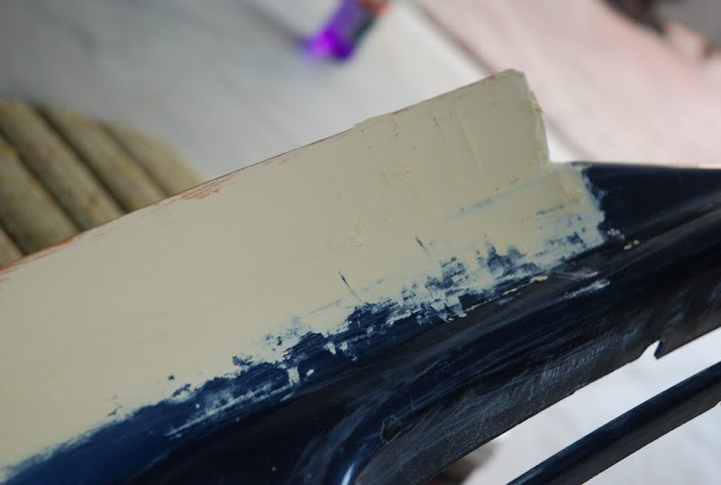

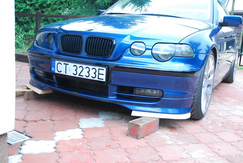

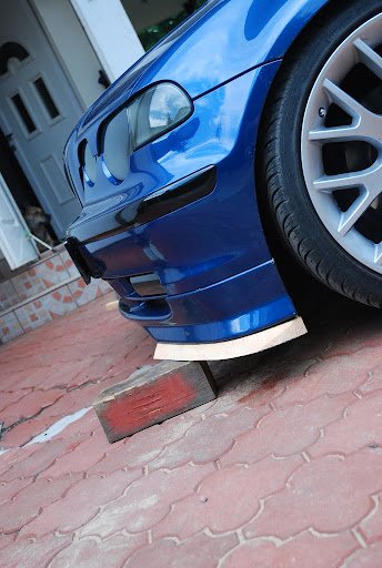

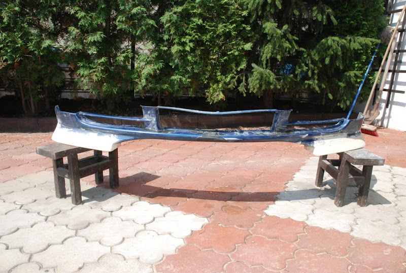

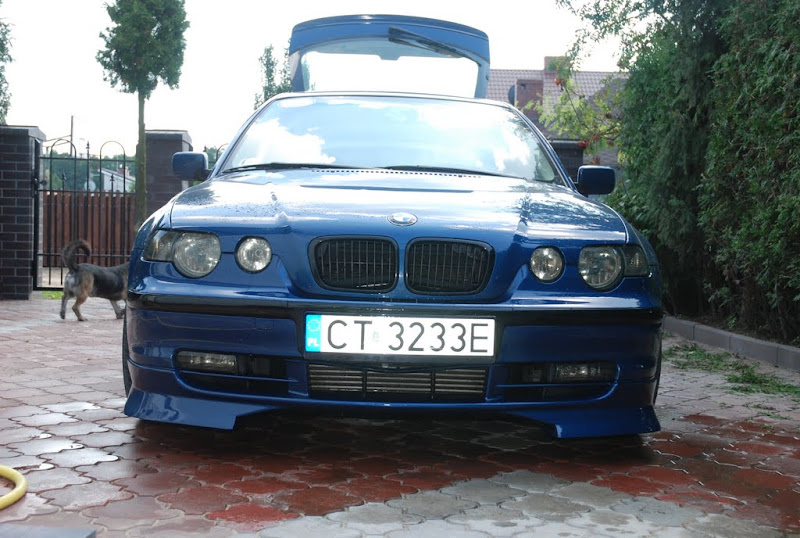

Jako, że smutna zima i nic się tutaj nie dzieje poza dyskusjami na temat modów na przyszły sezon chciałbym wyjawić tajemnicę powstania pinokia :)
1. Z suchej deski wycięcie napierw mniejwięcej, później dokładnie jednego splitera, odrysowanie, żeby drugi był identyczny. Wyżynarką cięte pod kątem 45 stopni. Później dopracowanie kształtu wiertarką z papierem 80 --> 120
2. Dla pewności z 15 wkrętów od wewnątrz.
3. Tutaj przedstawiona pierwsza wersja "pinokia". W wersji drugiej przed szpachlowaniem była najpierw żywica i mata szklana, żeby było mimo wszystko bardziej wytrzymałe - sprawdziło się lepiej. Niestety brak zdjęć. Tylko fotki ze szpachlowania.
Na koniec ręczne szlifowanie papierem 200, 400. Podkład, baza i bezbarwny :)
Efekt końcowy (1 wersji - druga była mniej pofalowana :) )
