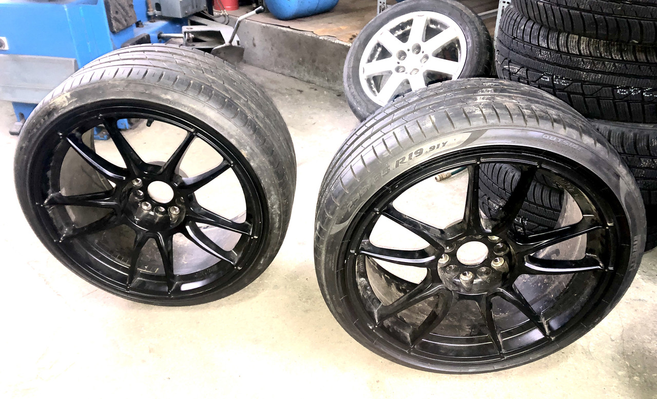

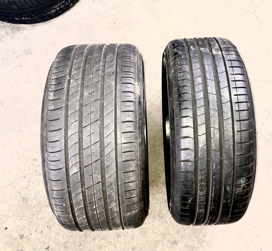

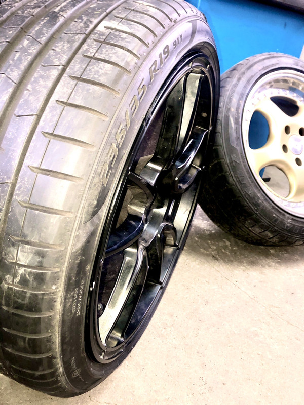

W tzw międzyczasie okazało się ,że 305/30 jest za szeroką oponą i trzeba dać węższe , więc zakupiłem 275/30/19 na próbę i teraz powinno być ok. Przód też wpadł węższy niż poprzednie 255/35 - teraz jest 235/35

Naciągi :/

kai, nie , ale wagowo i jakościowo właściwie to samo. Motec mcr1.
WitoM, No niestety z tyłu jest naciąg :kwasny:

jaka tam jest szerokosc ze 275 jest tak naciagniete?
