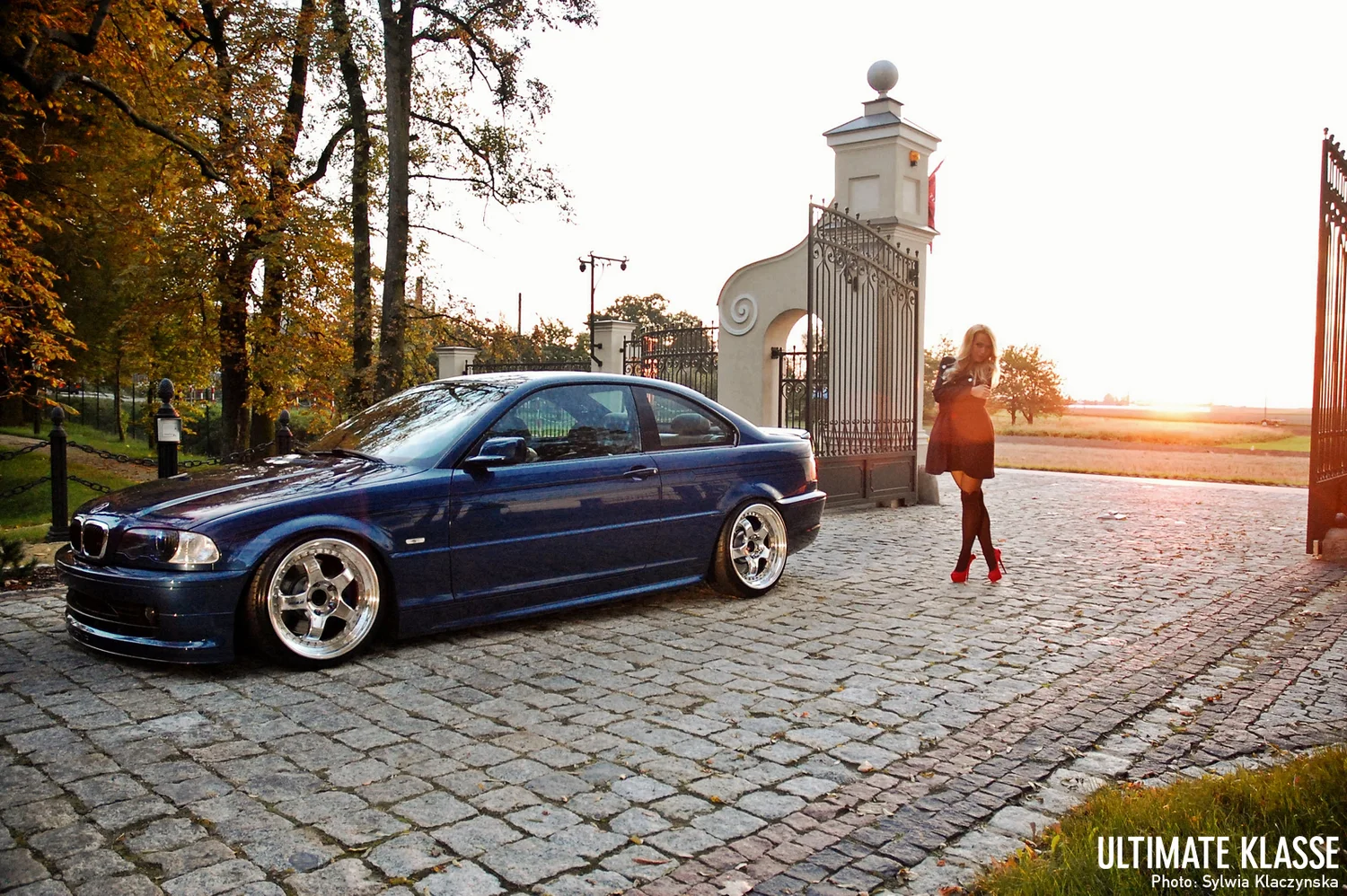

wczoraj albo przed wczoraj na FB wyskoczyl mi post z przed 6-7 kiedy 330 stala na chromowanych work'ach, swietnie sie prezentowala
Polerowanych panie kolego :cisza: ;)
Fota z 2013

Ojjj wyśmienicie :serce:

Posty: 7465
Dokladnie o tym zdjeciu pisalem :super:

jakie auto jakie felgi ja tam widzę panią na tle bramy :rotfl: :rotfl:
a tak serio cieszę się, że odkopałeś maszynę i fajnie że ją dokończysz to w końcu piekny egzemplarz
