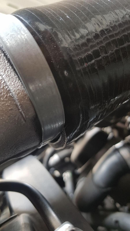

Ok. Pojechałem na trasę do Siwecka , ledow wyjechalem na autostradę to już stoję na pierwszym zjeździe. Pierwszy pomiar i już wybuch pod maską :/
I ten sam wynik, tez 8,8 :rotfl: ... heh ale przy 180 czuc bylo wybuch i zaraz moc spadła tak wiec chyba działa i te 7.7 pewnie się uda wyciągnąć

Proponuje odtłuszczenie rur IPA, oraz zakup lepszych opasek skręcanych. Tylko ten kształt mnie martwi, czy to owalne rury? Jeżeli tak to trzeba by było sprawdzić czy SGB dobrze zaciśnie się na tym, ale raczej powinno.
A i jeszcze jedno, poduszki pod silnikiem i skrzynią masz dobre? Połączenie jest dość krótkie a z tego co widzę IC jest sztywny bez szans na ruch. Może to też powodować, że silnik przy gwałtownej zmianie biegu zmienia pozycję i pomaga opasce spaść.
 Tytuł: Re: Alduwiel-->>e92 M3 instalacja kompresora G-power sk2
PostNapisane: 5 września 2019, 10:32
Posty: 8975
Poduszki nowe pod silnikiem, nie wiem jak pod skrzynią. Tu ten icek by trzeba dopasowac bo idzie nim tam ciut pomanewrowac... w kazdym razie z naprawy nici bo ukrecilem jedną opaskę i juz nie idzie dokręcić ;) Wracam na chatę

W drodze powrotnej udalo sie zrobic drugi pomiar. Opaska spadła, ale cos tam sie uzyskalo. Mysle ze w nocy sp9kojnie 7.3 sie uda

opaski niestety sa czestym problemem braku osiagow. pisalem o tym kiedys wiele razy przy okazji jak sam mialem g powera. jedyny ale to jedyny sposob do dokrecic je tak mocno zeby sie az wzynaly w te rurki i to az w 4 miejscach. wez kombinerki. pociagnij za wystajacy pasek i zacznij dokrecac. dokrecaj az nie bedziesz czul sily w rekach. dorkecaj az pasterze dadza Ci dzieciatko ku czci dziewicy orleanskiej. jak dobrze dokrecisz to glosy z niebios mowia mi ze zrobisz wysokie 6s. ja wiem. ja ufam. ja znam!

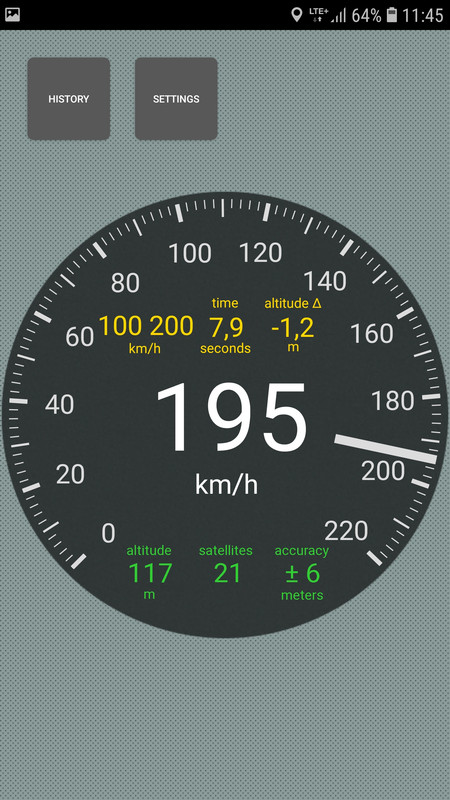

A z tą awarią to na zimnym jest sporo gorzej , wniosek to chyba świece , ale czujnik tez wymienię bo skoro komp pokazuje błąd a przynam ,ze ciut mi się pogiął jak go montowałem tak więc :zawstydzony: ... Problem jest 1000 do 2000 obrotów, ale najbardziej przy 1500 jest szarpanie, jakby paliwo mu odcinało na ułamki sekund i jak się dobrze rozgrzeje to problem znika , albo znacznie się poproawia
Ale jak na 2 pierwsze moje pomiary biorąc pod uwagę ,ze za kazdym razem wybuchla rura i uzyskałem za pierwszym razem 8,8 czyli tyle ile w 3 osoby i pełnym bakiem a teraz 7,9 czyli dosc dobry wynik to jestem w sumie zaskoczony :) jest moc! I niech moc z Wami będzie!
W tedy były 3 pomiary i wyszło 9,0 , potem 8,9 i potem best 8,8 :rotfl: który Wam podałem. Co ciekawe w tedy rura nie wybuchla :szok: dziwne co?
W sumie teraz wyszło te 7,9 bo rura tylko na samym dole spadła, a reszta się ejszcze trzyma to chyba dlatego :hyhy: W kazdym razie jak widać jest jeszcze trochę boostu do wykorzystania :hyhy:
Obrazekupload picture and get a url link
jest jeszcze co poprawić
Ostatnio edytowano 5 września 2019, 13:10 przez Alduwiel, łącznie edytowano 2 razy

Nie że się czepiam ale -1.2 proc to jednak z górki jest..... zrób pomiar tą samą droga w drugą stronę i na bank będzie powyżej 8.
Kurczę Grześ te twoje domysły że zrobiłeś 8.8 z 3 pasażerami bez rury A teraz 7.9 nie na prostej ale z uszkodzoną opaska ITD .
Wujku waldusiu są to twoje słowa że każda apka przekamuje na korzyść nawet do 0.5 s że obiektywne są pomiary RL WIĘC??? Jak już tak piszemy o tych pomiarach wszędzie ;);)
Robi się 7.9 z lekkiej górki plus przekłamania apki może wyjść nawet 8.7 ;);)
Piszę pesymistycznie bo Grześ od razu 7.2 chce robić optymistycznie :) hihi
