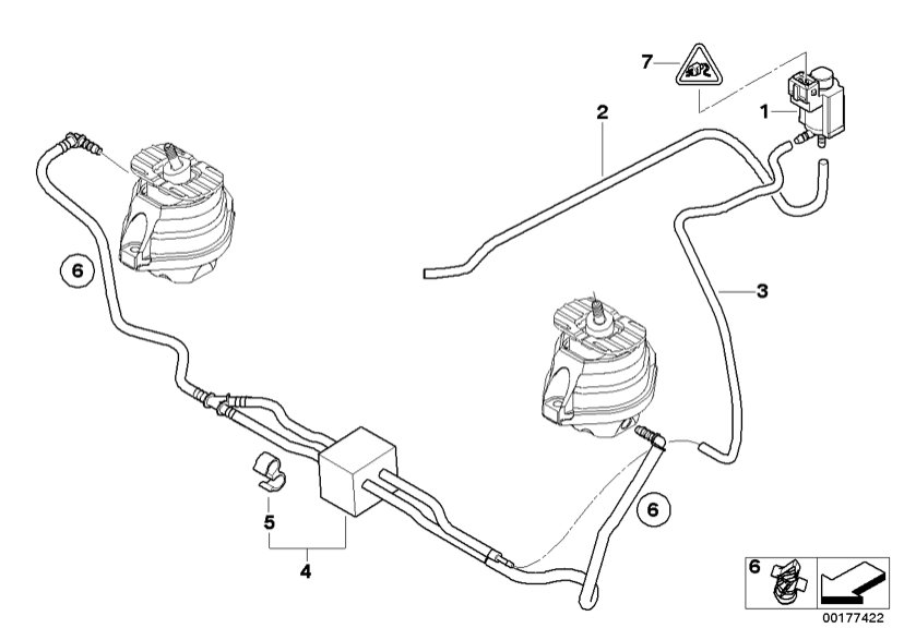

Witam, mam zagadkę gdzie podłączyć wiszący wężyk podciśnienia. Z tego co udało mi się ustalić to wężyk zaczyna się w okolicy lewej poduszki silnika, chyba jest tam jakiś elektrozawór. Szukałem na RealOEM schematów podciśnienia ale jedyne co udało mi się ustalić to że może to być instalacja podciśnieniowa od poduszek silnika ale za cholerę nie mogę znaleźć skąd to podciśnienie jest brane.

Cześć,
nie wiem na 100% jak jest w benzynie.
ale w dieslu po stronie pasażera (prawej) wężyk podciśnienia z poduszki silnika wchodzi w taką jakby kostkę/ trójnik.
wyjście jest po stronie kierowcy(lewej)
z tej kostki na środku auta wychodzą dwa przewody. Jeden trafia do poduszki silnika a druki jest wyprowadzony do góry do zaworu sterującego
Może to Cie naprowadzi na jakiś trop

widzę że w N53 jest bardzo podobnie. Linie podciśnienia są tak samo podłączone, jedynie uchwyty/ łapy trzymające poduchy się różnią.

Schematy połączeń są podobne. Idąc po wężyku udało mi sie prawdopodobnie namacać ten elektrozawór nr 1 z obrazka tylko teraz pytanie gdzie ma być podłączony drugi koniec tego wężyka nr 2 ?
