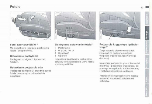

zakupiłem ostatnio fotele sportsize do swojego samochodu, fotele z racji czekania na pranie stoją na razie na balkonie, ale mam pytanie odnośnie opisu "klawiszy" kontrolnych
te po bokach to logiczne góra/dół przód/tył oparcie przód/tył
z przodu wajcha do wyciągania podnóżka (czy tam podudzia)
i mam problem z wajchą z przodu na kancie - po naciśnięciu nic się nie dzieje - zawsze myślałem, że służy ona do regulacji kąta nachylenia podnóżka (czy tam podudzia) no i właśnie co ma się dziać ew co reguluje ta wajcha? [być może po zamontowaniu foteli w samochodzie problem się rozwiąże i będzie jakoś logicznie widać do czego to służy - jak na razie stoją na balkonie i oba zdradzają taką samą przypadłość - nic się nie dzieje)

Nie wiem czy dobrze zrozumiałem, ale chodzi ci o tą wajhe, która jest na fotelu kierowcy od przodu po lewej stronie? Jeżeli ta to ona służy do nachylenia całego fotela. Bez montażu możesz nie dać rady tego wypróbować bo trzeba trochę siły użyć

U mnie ta wajcha działa nawet gdy fotele stoją w mieszkaniu. Pochylasz cały fotel dzięki niej. Siądź sobie na tym fotelu i spróbuj jej wtedy użyć powinna działać jak jest sprawna.

tak ta wajcha przód lewa strona
kurcze właśnie w tym problem, że usiadłem na jednym i na drugim i ta wajcha w obu przypadkach jakby nic nie robiła - naciąga linkę od spodu to fakt, która idzie do takich jakby blokad, ale blokad nie porusza

PostNapisane: 26 sierpnia 2012, 11:20
Posty: 16056

Po zakupie auta też nie działało mi to pochylenie w fotelu kierowcy i psiknąłem tam Wurthem w sprayu trochę na siłę parę razy pociągnąłem tą wajchę i poszło i od tamtej pory śmiga może zastana jest tak jak to było u mnie?

macie na mysli ''kolyske''? jak pisza wyzej koledzy ... zapsikaj tak czyms jak masz stolki na balkonie , masz lepsze dojscie do popsikania :]

co do foteli popsikane były wd40 podstały 2 dni posikałem jeszcze i niestety zero reakcji - tak samo po zamontowaniu, ta dźwignia (potocznie nazywana przez niektórych wajchą) w jednym i w drugim fotelu jest luźna lekko (linki naciąga ale mam wrażenie, że za mało i to może być przyczyną)
jakby ktoś miał fotele pod ręką na balkonie sprawne to bym poprosił o zrobienie zdjęcia w min. pozycji kołyski i w najbardziej odchylonym (dwie fotki) oraz jak to wygląda na lince (mocowanie linka plastik sprężynka) - może wtedy coś wykombinuje i znajdę co u mnie jest błędnie zrobione
