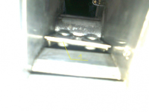

Witam dziś znów dogłębnie sprawdziłem przepływomierz, zauważyłem że jego klapka całkowicie się nie domyka, przy odpuszczaniu gazu klapka przy domknięciu się telepie przez moment i czasami domyka czasami nie.
Oto zdjęcie klapki z drugiej strony tzn od strony przepustnicy, zdjęcie klapki przy maksymalnym otwarciu:
1. Jak się dobrze przyjrzeć widać że klapka przy max otwarciu jest przekrzywiona w stos do obudowy, widać też że się całkowicie nie chowa. Zdjęcie robione tak że palcem ją odchyliłem na maxa i ona tak przez ok 10 sek jak nią nie ruszam zostaje.
Tu filmik jak chodzi klapka i jakie dźwięki dochodzą z dolotu :( Może dokładnie nie widać ale na wolnych obrotach klapka drga i jest delikatnie otwarta:
http://www.youtube.com/watch?v=mcmwepzzfnU
To jest pokazane jak klapka chodzi w gwałtownym dodaniu gazu. No i ten wystrzał w 30 sekundzie aż się przestraszyłem.

wypowie się ktoś co do tej przepływki?
 Tytuł: Re: [E36] Brak ssania
PostNapisane: 4 stycznia 2011, 16:50
Nie widać żeby klapka się zacinała ale z tego co mówisz do końca się nie zamyka i zostaje w położeniu na max wiec coś z nią nie tak. Podmień z kimś przepływkę będzie jasne.

W M30B30 wykrzywiło mi ośkę klapki po wystrzale gazu , rozbiórka- prostowanie ośki, polerka kanału w tym miejscu gdzie klapka zahaczała robiąc rysy - montaż do "kupy" i śmigała.

Jest klapka antywybuchu, z taką gumą która podczas wybuchu się podwija.
W ostatnim roku miałem pewnie około z 20 wybuchów, ale poczytałem i wymieniłem świece i wszystko ok. Nie licząc wcześniejszych wybuchów na pewno było ich sporo.
Mam pytanie czy przepływka ma coś do pracy silnika na gazie? Bo gdzieś usłyszałem że przepływka wogóle na gazie nie jest potrzebna. Czy przepływomierz zaczyna spełniać swoją rolę dopiero po rozgrzaniu silnika czy zaraz po odpaleniu też.
Pytam sie bo ostatnio mam takie objawy na GAZIE, że jak auto nie jest rozgrzane to ok, ale jak auto się rozgrzeje do temp. pracy i udam się gdzieś dalej, np samochód jedzie już ponad pół godziny to gdy np jadę na 3 biegu i mam 2 tyś obr. jak włącze 4 bieg wiadomo obroty spadną do około 1500 i wtedy jak dam noge w deskę to na benzynie auto się dusi normalnie bo wiadomo za słaby bieg ale po jakimś czasie zaczyna powoli przyśpieszać, lecz na gazie jak mam 1500 obr na czwartym biegu wcisne pedał w podłogę to auto dławi się i przerywa. Ciężko na gazie ruszyć z miejsca, trzeba trochę więcej gazu dodawać bo auto gaśnie
EDIT.
a ten bulgot na tym filmiku co słychać podczas szybkiego przegazowywania to co może być tego przyczyną. Sprawdzałem wszystkie gumy i żadna nie jest dziurawa ani sparciała.
