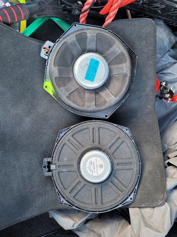

Mały progres

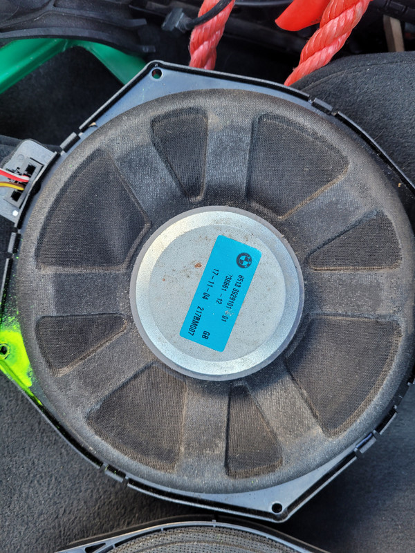

Głośniki w tylnej półce oraz subwofery z wersji HI-FI , gra o niebo lepiej. Teraz patrzę i szukam informacji żeby do przednich drzwi zamontować zestaw z serii F bang olufsen e60 ma 4 cale jak f10 :)
Jak to się powiedzie to wpadnie wyciszanie na front oraz w przyszłości swap wiazki hifi tanie $ a lepiej napędzi :)

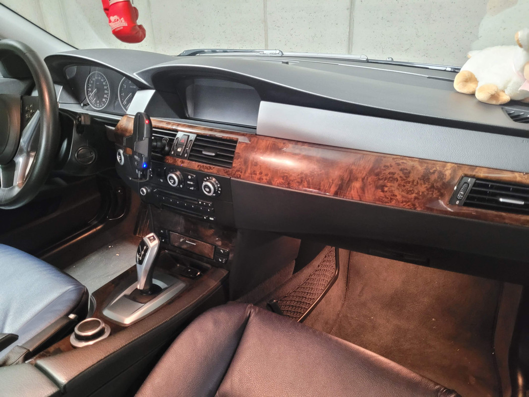

Montaż uchwytu na telefon, z ładowaniem bezprzewodowym, automatycznym wykrywaniem łapaniem telefonu, łapaniem.

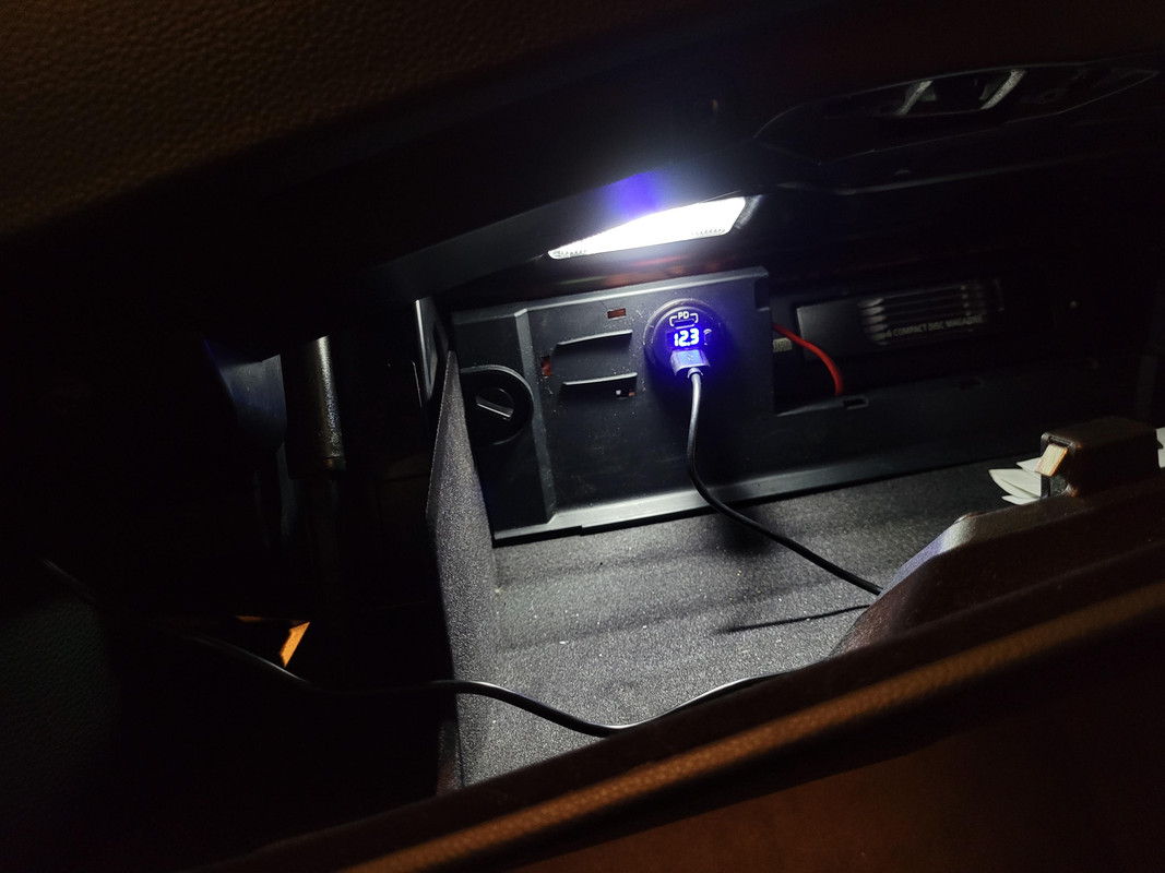

W schowku pasażera zrobienie portu USB z ładowaniem QC Z voltomierzem. Nie widać rzeźby całość idealnie się wpasowała, działa bez zapłonu na tym mi zależało.
Wrzesień: Car audio projekt

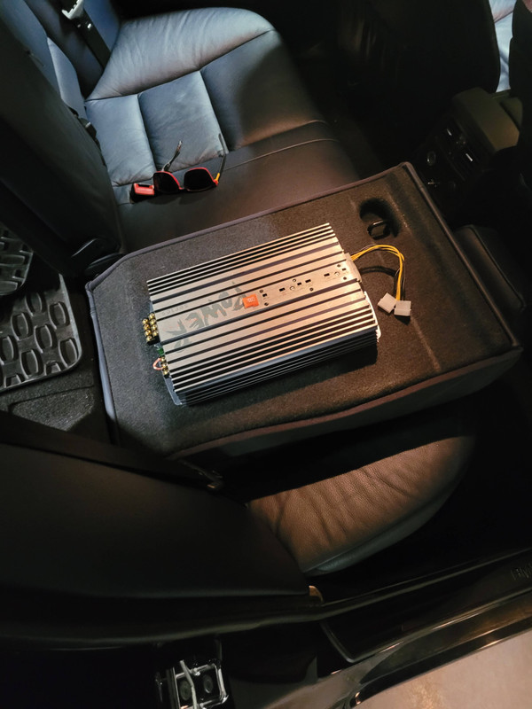

Zakup wzmacniacza JBL P-4040 4 CH A/B
Zakup bang olsen mid + harman kardon tweetery wszystko p&p na przednie drzwi.
Zakup okablowań, pociętych ori wtyczek od subów.

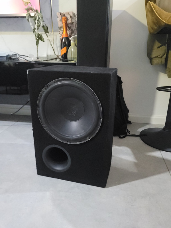

Zakup używanej kasty po jakimś sub 12' trafiła się kasta bass-reflex od JBL , a głośnik mój to MAGMAT SUB SUPERME 300 mam go juz kilka ładnych lat, widać ze jest zmęczony.
Wzmacniacz na mostku zasila sub 12' w bagażniku a na kanale A B suby spod foteli.(one ożyły naprawdę grają rewelacyjnie a to tylko hi-fi)
Uruchomienie tego w taki sposób że działa jak fabryka, regulacja z EQ radia basem, podziału na strony itp.
Naprawdę gra to zacnie, czysto, głośno i z pierdolnięciem.

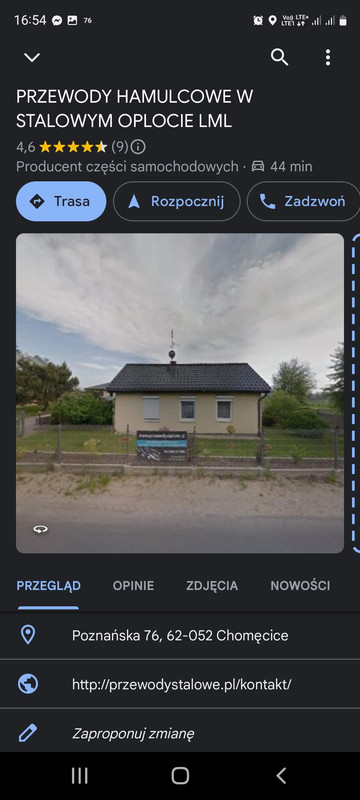

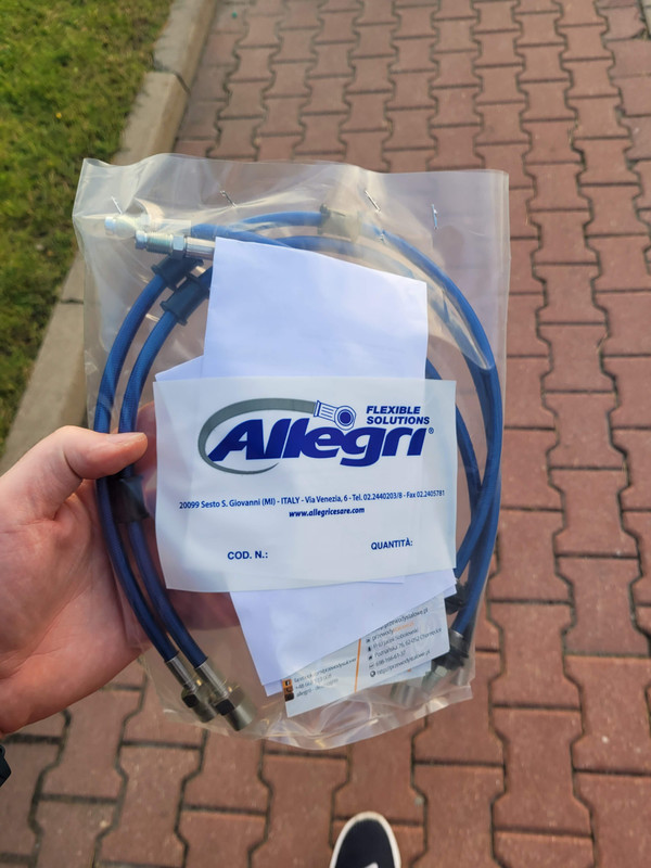

Przewody hamulcowe w oplocie jeszcze nie założone, zagotowałem heble raz na trasie, i nie wiem czy to wina przewodów gumowych czy płynu ATF (dot 5.1). Może skuszę się na motula ale one tylko mają rok przydatności a atf 4 lata.

Uchwyt + Gniazdko USB

Przy montażu głośników wpadł gadżet, jeszcze na tyle musiałbym założyć.
Na dniach kolejne postępy, aplikacja wosku, montaż przewodów, poukładanie przewodów od wzmacniacza.
